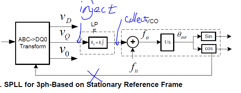

我现在使用的是 SFRA 工具。 我发现了一些有趣的东西,我不知道为什么…
我在 SPRABT4A 文档中选取了分立式 PI 控制器、而 PI 用于软件锁相。
PI 是一个简单的增加 PI 控制器:y [n]= y [n - 1]+ err[n]* b0 + err[n - 1]* b1。
当我使用 SFRA 注入信号时、我发现 PI 输出在第一个周期具有偏置。 因此  、由于积分部分和一开始的偏置、输出将变得越来越大。
经过 一段时间的频率扫描后,输出非常非常大....
如果该输出为 PWM 占空比、则可能会出现问题。
您可以看到、输出在开始时有一点偏移或偏置。
我认为 PI 是一个线性控制器、因此它不应该有偏置。
我的问题是、它为什么重要?
有趣的是、当我使用 cos 信号注入时、没有偏置... 正弦和余弦信号是否有任何差异?

    很抱歉,我无法清楚地识别问题。
    您是否尝试使用 SFRA 来测量 PLL 模块的内部 PI 带宽?
    您能否为测试提供数据流图?
    由于这是三相系统、相互作用可能非常不同、例如 sin 可能是负序列、cos 可能是正序列。
    PLL 模块假定一个要应用的序列。 使用不同的序列可能会导致意外行为。

    由于三相整流器是高功率整流器,因此我不敢以巧妙的方式测试它....
    因此、我首先检查输入和输出、然后使用 我之前使用过的 spll PI 补偿器。 我认为它们是相同的、两个 PI
    我问题中的图片是 PI 的输出、输入是 SFRA_IQ_INPUT 函数的正常 sin 信号。
    您可以看到、它在开始阶段、第一个周期有一些偏置。 我不知道为什么。
    如果它是 cos 信号、它仍然具有偏置、而是要小得多。 如果您改变正弦信号相位、首先让它变为负、偏置为负。
    我认为它与 PLL 模块无关。  这个 PI 就像这样。
    数据流:无反馈
    我稍后使用电流反馈来测试电流环路、闭环。  电流环路 PI 输出是 PWM 占空比、因为偏置优先、
    输出很快变得很大、 过压保护被触发。
     当我在这里写入时、我意识到我没有为整流器提供负载、这可能是原因。
    但我仍然不理解开环、没有反馈、为什么这个 PI 一开始就有偏置…  它是线性的。
    我希望您能帮我解决这个 Manish 问题。

    我仍然不确定如何通过断开环路来测试 SPLL PI、您可能看到的伪影是由这种情况导致的。 请注意、正如我先前解释过的、顺序很重要、

    我今天做了一些测试。 添加负载并关闭环路、仅关闭电流环路。 SFRA 似乎工作正常。
    我不理解你说的顺序。 尤其是负序列正序列。
    您是指开始处的负值还是正值?

    这不应影响 SFRA 结果、因为它基于交流分析、直流分量不会影响结果。
