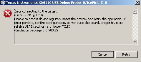

我有一个 F280049C LaunchPadTm开发套件,现在我正在尝试使用它。
首先、我执行了自己的代码、但 在 LaunchPad 调试时遇到了问题。 然后、我导入了一个 TI 项目来验证代码中是否存在问题、但发生了相同的问题
已经尝试了很多东西、但无法使调试工作。
以下是一些消息图片:

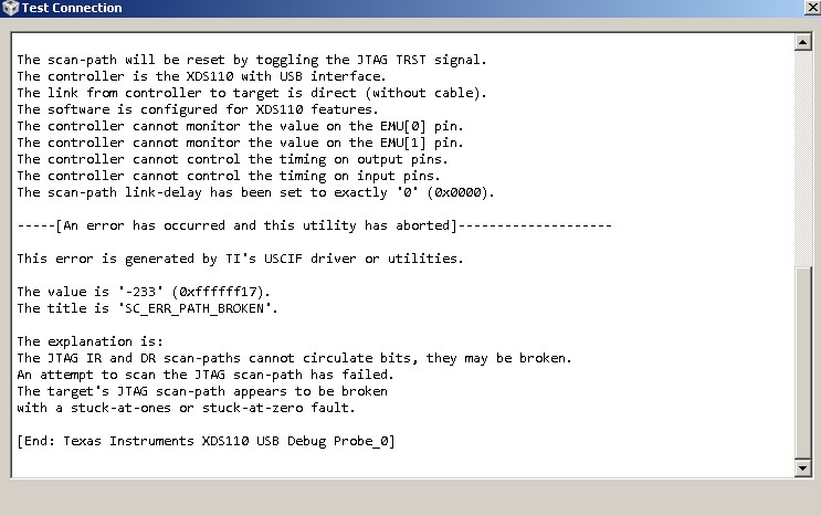

XDS110错误-233
调试时出错-2131

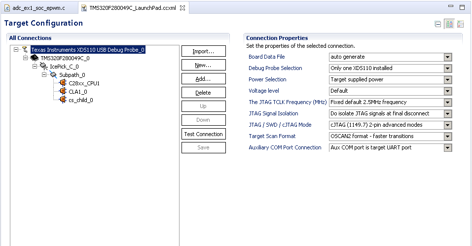

在这里、大家可以看到 XDS110 TargetConfiguration 和设备管理器。 我没有发现这两者都有任何问题:

    塞韦罗、
    有关在 cJTAG 模式下断开 XDS110与 F280049c 连接的最新 emupack、请参阅此通报: e2e.ti.com/.../753823
    -Mark
    它很有效!
    非常感谢!
    -塞韦罗
    我很高兴这是问题,而不是其他问题。 我们希望尽快通过官方渠道获得解决方案、并对由此造成的不便深表歉意。
    标记
