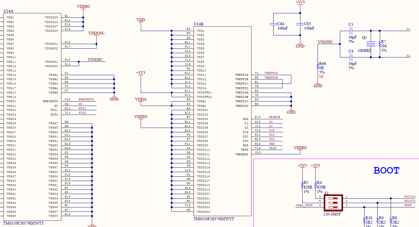

当我遇到 F2807x 和 F2837x 系列器件上的 VSSOSC 连接时、这会让人有点困惑。 下面是原理图。
我遇到了无法对闪存进行编程的问题。
e2e.ti.com/.../753199
但是、如果我将 VSSOSC 接地、一切都可以再次正常工作。
我有以下问题:
首先、我想检查 F2807x 和 F2837x 对这个引脚的连接是否有同样的要求?

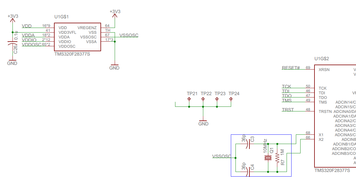

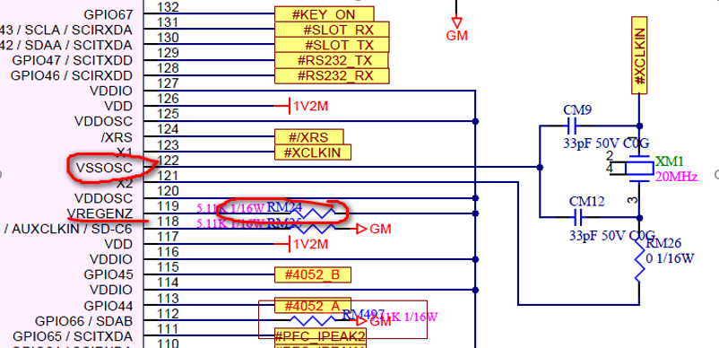

其次、在 F28377和 F28379D Launch Pad 上。 一个未接地、一个未接地、为什么? (请参阅末尾的图片)

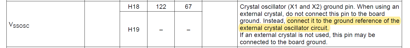

第三,我真的需要你们的帮助,以便深入了解以下各条线。 "板接地"和"OSC 电路的接地参考"是什么意思? 您是指"电路板接地" VSS 吗?
随附图片、来自 Launch Pad。
谢尔登

    是的、这应该是正确的。 顺便说一下、33pF 的负载电容器过高。 我们的最大规格为24pF。 Vssosc 充当开尔文接地。 请通过连接到晶体开尔文接地并直接连接到电路板接地的 vssosc 的 XCLKOUT 提供时钟的示波器截图。
    只需在 Launchpad 设计上实现以下目标:
    在 LAUNCHXL-F28379D 上、VSSOSC 未接地。 "NI"表示电阻器"未安装"、可以是需要使用不同的时钟源。 我们提供的 LAUNCHXL-F28377S 和 VSSOSC 上的功能似乎不能仅连接到外部振荡器接地基准。
    F2807x 和 F2837x 器件具有相同的 XTAL 要求。
    -Mark

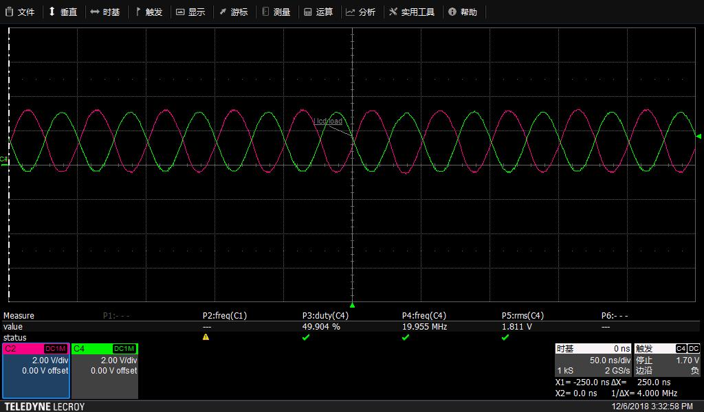

    Mark、您好!
    这是来自 X1和 X2的信号、VSSOSC 未接地。 可以吗?

    Sheldon、
    请提供2个 XTAL 到 XCLKOUT 的示波器截图、而不是 X1和 X2。 在示波器上启用频率和占空比测量。 第一个示波器快照应适用于一切正常的情况。 第二个示波器截图应针对问题案例。
    您好、Frank、
    我们在散热焊盘上发现了一些焊接问题。 我们将在解决此问题后执行更多测试。
    谢尔登
    当然、Sheldon 没有问题。 请告诉我们、在修复焊接后它是否仍然是问题。
