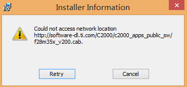

当我安装 controlSUITE 时、状态会冻结、有时会出现另一个图标、请参阅附加的、但重试不会取得任何进展。
    您能否尝试以下类似帖子中的建议、看看它是否有助于解决此问题?
    e2e.ti.com/.../1713709
    Elizabeth
    我已根据您的说明进行安装、结果与以前相同。 我将发布屏幕打印。
    如果使用网络安装程序进行安装时遇到问题、请尝试使用离线 zip 安装程序进行安装。
    www.ti.com/.../CONTROLSUITE
    Chris
    我正在下载离线 zip 文件。 我上次没有注意到这个 zip 文件。 谢谢。
    controlSUITE 已成功安装。 它所需的时间要少得多。 感谢您提供的有用链接。
