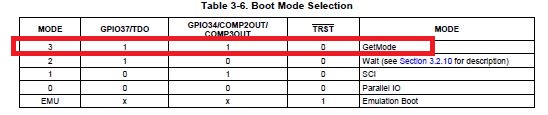

我可以成功地将代码加载到闪存(28035电机控制套件)上。  令人惊讶的是、它在通电时不会自动运行、但我连接笔记本电脑的那一刻就工作正常。
如何对此进行排序可能缺少一些设置。
请建议。
Thx

    检查引导引脚的状态:GPIO34、GPIO37和 TRST 应该分别为 HHL。

    当您尝试从闪存运行套件时、F2803x ISO controlCARD 的 SW3是否处于关闭位置?
    Brett
    Brett 先生和 Gautham 先生
    感谢您的投入、现在工作正常。
    KVRao
