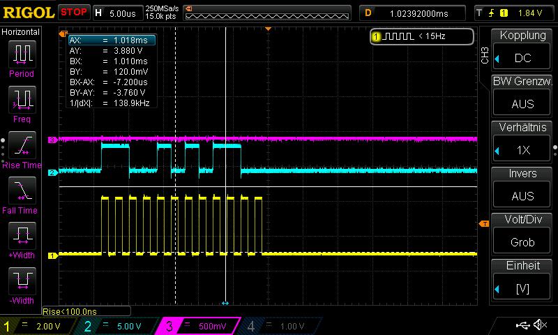

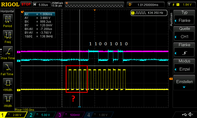

我的 SPI 在 TMS320F28377S 上运行、并且在 CLK 和 MOSI 之间具有时间抖动。
我已将 SPI 配置为每个字符输出12位、对于测试、我使用0b110010101100的位编码值。
在示波器上、我看到最后的位丢失了、而时钟开始很早。
我在初始化中n´t 考虑什么吗?
请参见下面的示波器´s 屏幕截图以及我的 SPI_Init 和 ISR。
此致!

    我在调查其他事情时"意外地"发现自己。
    密钥是将左调整后的值写入 SpiaRegs.SPITXBUF = XXX、即使 SPI 字符的大小设置为小于16在我的情况下为12。
    我想、当 SPI 硬件移出位时、它始终从位15开始、即使定义的字符大小更小、硬件也会在之后停止
    定义字符大小的时钟周期的数量。 如果字符大小为12、则意味着
    硬件会移出 SPIDAT 的位[11下降至0]。 而是移出位[15降至4]。
    因此、需要对要移出的值进行左调整。 关于我的 DEC.3244 12位值示例、 必须将其乘以16。 那么它可以正常工作。
    TI 员工能否验证这一点、并在回答这个问题时解决这个问题?
    您的最终解决方案是处理小于16位发送的正确方法。 您必须将 TX 数据向左移动才能正确传输。 它将从 SPIDAT 的 BIT15开始、并根据您的字大小配置发送适当的位数。 在接收端、您的数据将位于寄存器的下部;也就是说、为了安全起见、您可以读取 SPIRXBUF/SPIDAT 并屏蔽未使用的位。
    标记
    编辑:更正了第一句、我没有意识到您最初按预期传输12位。 出于某种原因、我看到了16位...  一切都很好、如果您不正确移动数据、则可以看到原始行为。
