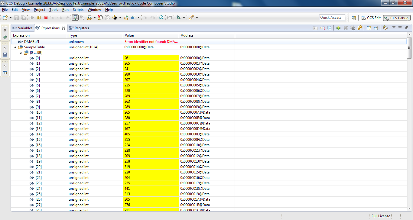

问题1. 在下面提到的代码中、当我在监视变量窗口中使用"sampleTable"时 、表达式"sampleTable"的值不会给出最大值、即4096。所以这个故障的原因是什么 ?
问题2.该计划如何运作?

    主席先生,首先感谢你的答复。
    问题1.是的,先生, 最大值为4095。但即使我将电位计/可变电阻 器旋转到其最大电平,我也没有得到4095。我随附了屏幕截图中显示的值。

    >>问题1.是的,先生, 最大值为4095。但即使我将电位计/可变电阻 器旋转到其最大电平,我也没有得到4095。我将随附屏幕截图中的值。
    您说您输入的是满量程3V、转换结果为~ 228 - 265计数?  您应该得到4095 (正如您所说的)。   您能否测量 ADC 输入引脚上的输入电压?  如果您置零、会发生什么情况?

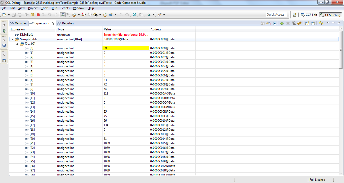

    当 我 提供0伏输入时、O/p 如下所示:-
    当 我 提供3.3伏的输入、即满量程值时 、O/p 如下所示:-
    问题1. 您可以看到、输出在0伏时不为0、在3.3伏时不为4095。那么、导致此问题的主要原因是什么?

    >>问题1。 您可以看到、输出在0伏时不为0、在3.3伏时不为4095。那么、导致此问题的主要原因是什么?
    您可能有损坏的输入通道。  尝试使用不同的 ADC 通道。
