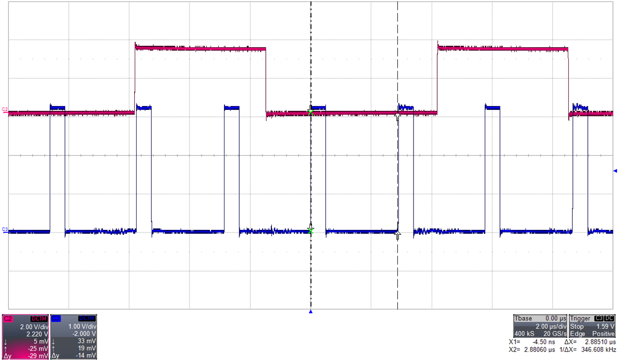

尊敬的所有人:
我分别使用同步模式在 ADCINA5和 ADCINB5上执行电压和电流测量。 SOCA 位由 ePWM1模块生成、该模块处于占空比为50%的递增计数模式。 此外、当 COMPA 和时基计数器(递增时)匹配时、会生成 SOCA 位。  PWM 波形符合预期。
我还在 ADC ISR 内获得适当的 ADC 读数、因此我现在尝试测量 ISR 执行时间。 为此、我在 ISR 开始处设置 GPIO、在 ISR 结束时清除 GPIO。 但是、我的测量结果显示、进入 ISR 的频率要比生成 EPWM 的频率高得多。 我在 ISR 内连接了 PWM 波形(品红色、50%占空比、死区时间约为600ns)和 GPIO 波形(蓝色)。

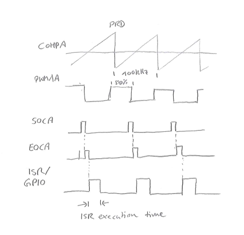

我还根据在阅读 SPRU812A 和  SPRAAP6A 文档时的理解附加了我的理论波形。
有什么关于我做错的事情的想法吗? 非常感谢。

    您好、Alexander、
    我认为您不希望设置 CONT_RUN 位。  我认为这会导致 ADC 在启动后持续运行、而不是在每个 ePWM 事件发生后触发。

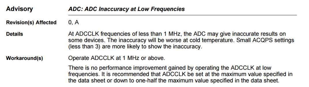

    与您的问题不直接相关、但您可能还希望将 ADCCLK 从1MHz 增加到12.5MHz 或25MHz 等更标称值。  我们有一个勘误表、说明以低时钟频率运行 ADC 可能会导致性能问题:

    不确定。  您能否通过将这些行移动到 for ()循环之前的位置开始:
    PieCtrlRegs.PIEIER1.bit.INTx6=1;//组1,ADC 的位6
    IER |= M_INT1;//设置组1
    EINT 的中断使能位;//启用全局中断 INTM
    按照您现在的方式、中断处于活动状态并在您初始化这些外设之前修改 PWM 寄存器。  我想知道初始化是否因某种原因而损坏。
    Richard

    感谢您的回复、这有助于我解决问题。 现在、我将根据我的第一篇文章中的理论图获得波形。 非常感谢您的参与。

    2.我将 ADCCLK 增加到8.33MHz (而最初为1MHz)、这进一步提高了我的 ADC 性能。 我不会猜测查看 ADCCLK、因此感谢您的提示。 但是、我选择1MHz 是有原因的。 我正在使用您的 controlCARD、其原理图显示了一个56 Ω 和3.3nF 的 RC 滤波器。 这将产生184ns 的时间常数、因此 DSP 上的 ADC 引脚在5*Tau = 5*184ns=924ns 时看到完整的测量电压。 据我了解、我需要将 ADC 频率设置得足够低、以满足这些924ns 的要求。 大约为1MHz、除非我的理解和计算完全关闭。 实际上、我的想法得到了证实、因为将 ADCCLK 增加到25MHz 会在 ADC 测量中产生错误的值。 因此、考虑到 RC 滤波器、我想我需要尽可能低。 我对这个特定问题的理解是否正确? 如果您也可以详细说明这一点、那将会很有帮助。

    2、这里正确的做法是、您需要考虑 ADC 输入稳定时间、ADCCLK 是控制它的一种方法。
    此处的计算如下:
    如果外部电容器大于4096*4*Cadc,则所有外部电荷都来自外部电容器,以将输入稳定在1/4LSB 以内,我们可以忽略外部 RC 时间常数,只需使用最小 S+H 窗口持续时间。 (我们可以使用最小 S+H 时间、但需要限制采样率、以防止外部电容器从每个采样事件中缓慢耗尽。) 这至少为4096*4*11.64pF = 191nF。 (有关内部 ADC C 值、请参阅 DS 图5-38。 ADC 模拟输入阻抗模型)。 该电容太小、因此我们使用替代计算...
    系统的 RC 时间常数可近似为(Rs+Ron)*Ch + Rs*CP,其中
    RS = 56
    CP = 3.3nF + 10pF = 3.3nF
    CH = 1.64pF
    Ron = 1k Ω
    因此、τ= 187ns (几乎是您拥有的、由于内部 RC 效应、略高)
    我们通常需要1/4 LSB 趋稳、分辨率为12位、因此我们需要-ln (0.25*(1/4096)= 9.7 TAMUS
    因此、S+H 时间应为1.814us
    要控制 S+H 时间、您可以调整 ADCCLK 和 ACQ_PS 值。 ACQ_PS 仅调整 S+H 时间、而不调整其余转换时间、因此这是更好的方法。 ACQ_PS 的最大值为15、因此 S+H 时间为16个 ADCCLK。 这意味着 ADCCLK 最多需要(1/1.814ns)*16=8.8MHz。 因此、您应该在8.333MHz ADCCLK 上运行良好、只需确保将 ACQ_PS 设置为最大值(如果尚未设置)。
