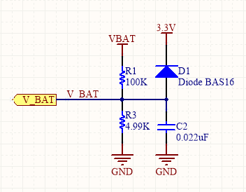

我正在布置定制的电机驱动器板、我有两个问题。
1) 1)能否将任何模拟 电流和电压 感测线路映射 到 A 和/或 B 上的任何一个模拟引脚?   我注意到、有些设计将 A 和 B 通道之间的输入拆分是性能所必需的还是任意的?
2) 2)我想将我的电流感测线路连接到具有 ADC 和比较器功能的引脚。  我想同时使用 ADC 和比较器。  我想使用 ADC 实现正常的 InstaSpinFOC 功能、并使用比较器进行(单极)峰值电流故障检测。  这是可行的吗?

    BTW、我注意到您的其中一个输入通道被标记为"V BAT"。  如果这是稳定的电池电压、请注意在器件未通电时将电压留在那里。  理想情况下、ADC 输入在上电之前不应出现超过二极管压降的情况。  数字引脚的数据表第5.12节对此进行了说明、但它实际上也适用于模拟引脚。  或者、您可以将最大输入电流钳位到+/-2mA。  数据表的更新将随此信息发布。
    Richard

    此外、除了让我知道 InstaSpin FOC 的最佳映射外、您能否告诉我以下电路是否足以防止您提到的 V_BATT 问题?  我不确定是否完全理解了故障模式。
    Tim、
    看起来、100K 电阻器将保护器件。  如果输入钳位电流不超过2mA (数据表、表5.1)、则器件未通电时可以正常工作。
