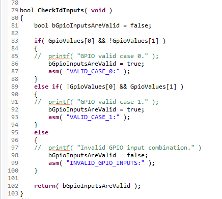

在过去的几周里、我一直与 TI Guru Ki RE 保持一致:当 DSS 脚本使用 asm (" :)构造以标记 DSS 脚本定义断点的代码中的位置。 起初、我认为问题出在 TI 演示板的错误构建上。 我最近的测试使用了5个不同的 TI 演示板、一个 controlCARD 和4个不同的 LaunchXL-F28379D 板。 都表现得相同。 下面是我的测试说明。
该测试程序从两个 GPIO 引脚(52和67)读取数据。 如果一个输入为高电平、另一个为低电平、则测试软件成功。 如果 GPIO67为低电平且 GPIO52为高电平、则发生 VALLED_CACT_0。 如果 GPIO67为高电平且 BPIO52为低电平、则发生 VALICAL_case_1。 如果两个引脚匹配、则返回 INVALID_GPIO_INPs、这两个引脚都为高电平或都为低电平。 这种方法可以轻松地通过 if / else 逻辑测试不同的路径、而无需对固件进行任何更改。
我已经使用编译器版本20.5和 CCS 版本12以及编译器版本22.6测试了 CCS 版本10.4的行为。 结果相同。 注意:结果随工程编译器优化级别的变化而变化。 此处列出的结果为优化级别1:局部优化。
对于所有演示板、3个测试用例的输出如下所示:
GPIO52=1、GPIO67=0:正确、如果执行、结果为:VALICE_SAFLE_0、TEST_DONE
GPIO52=0、GPIO67=1执行时出现故障、结果为:VALICAL_case1、VALICE_case_0、TEST_DONE
GPIO52=1、GPIO67=1如果执行时出现故障、结果为:INVALID_GPIO_INPINPINPINPs、VALID_C壳 体0、TEST_DONE
在所有3种情况下、第一个报告的 if case 是正确的、但当执行时显然有故障时、在程序完全退出 if / else case 之前、第二个 if /else case 的断点也会被命中。
我测试了一个假设、即当 asm (" :)语句是 if / else 情况中的最后一个语句。 在测试程序中、我将 asm (*)语句移动到每个 if / else 情况下最后一个可执行行的上方。 现在、DSS 针对所有3个测试用例正确执行调试会话。 因此、如果 if / else 逻辑是 if 或 else 情况下的最后一条语句、C2000编译器错误可能会将断点标签放置在错误的位置。 了解问题后的解决方法是移动断点标签、使其不是 if 或 else 情况下的最后一条语句。

    [引用 userid="159004" URL"~/support/microcontrollers/c2000-microcontrollers-group/c2000/f/c2000-microcontrollers-forum/1182256/tms320f28379d-apparent-bug-in-firmware-if-else-execution-using-asm-breakpoint-labels-from-a-dss-script "]注意:结果会随工程编译器优化级别的变化而变化。 此处列出的结果具有优化级别1:本地优化。[/quot]
    请注意、启用优化级别1 (-o1)时、我可以重现故障行为。 如果我完全禁用优化、我始终会获得正确的行为。
    我知道、在 C 代码中添加显式 asm 语句时、还需要考虑其他注意事项。 我将把这种解释留给我的同事、他们对编译器更熟悉
    Ki
    编译器没有做任何错误。  问题在于您假设有一种方法可以到达 ASM 创建的标签、该标签显示在由 if/else 条件控制的块的末尾。  正如您将看到的、这一假设是不正确的。
    感谢您提交 CCS 项目。  我使用 C2000编译器版本20.2.5.LTS 构建它。  具体而言、我确保使用编译器选项-opt_level=1。 我还添加了选项--src_interlist。  这会导致编译器不会删除自动生成的汇编文件、并向其添加注释、从而使其更易于理解。   汇编文件与源文件具有相同的名称、文件扩展名更改为.asm。  考虑文件 GpioInputCheck.asm。  为了便于集中精力处理重要的行、我通过以下方式更改了文件:

    该代码是正确的、这是因为它返回所有输入的正确结果。  但请注意第48行和第49行。  它们各自为相同的地址定义标签。  第48行定义了标签 VALAR_CASE_0、第49行定义了标签$C$L6。  任何以$C$开头的标签都是编译器生成的标签。  请注意、$C$L6有两个分支。  一个在第30行、另一个在第39行。  假设执行达到第30行。  这意味着看到了 VALLED_CACT_1的断点。  接下来会发生什么情况?  到$C$L6的无条件分支。  这意味着即使在它之前的指令不执行、也会看到 VALLED_CACT_0的断点。  当执行达到第39行时、情况类似。
    我不确定最佳解决方案。  一个快速解决方法是在每个 asm 语句中添加一个 nop。
        asm("VALID_CASE_0: nop");
