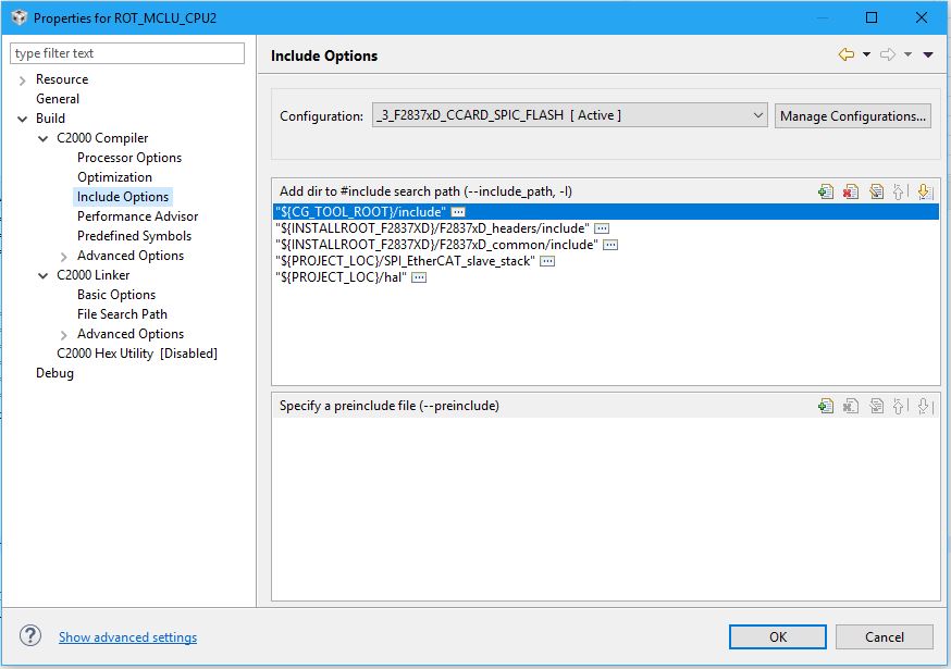

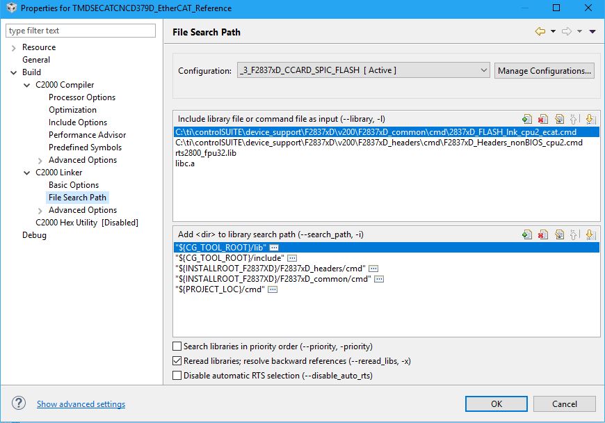

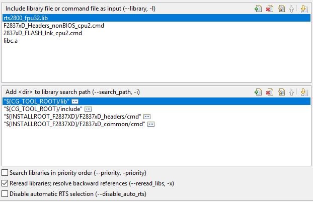

现在、我尝试像在 EtherCAT 从站的应用演示中一样设置配置、但将命令链接器文件修改为 CPU2并更改了预定义符号:
-常规:
-包含选项:
-预定义符号:
-文件搜索路径:

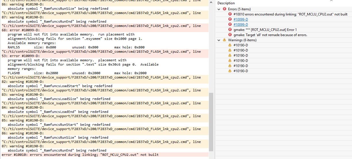

使用此配置、我会遇到以下错误:
因此、对于我来说、如果在 CPU2上使用 EtherCAT 程序、命令链接器文件似乎是n´t 正确的文件。 命令链接器文件的情况下、它的工作正常。 在这种情况下、CPU1的命令链接器文件位于演示应用套件中、可能已经针对此情况进行了修改?
我也必须修改 CPU2的命令链接器文件吗?
Willi Konrad
    Willi、
    是的、您必须调整 CPU2的链接器命令文件。 只需查看任何现有的 CPU2示例、并尝试将 EtherCAT 示例 CPU1链接器命令文件中的段映射到 CPU2示例。 仅为 PCU2重新命名和/或重新使用 CPU1示例链接器命令文件可能并不总是有效。

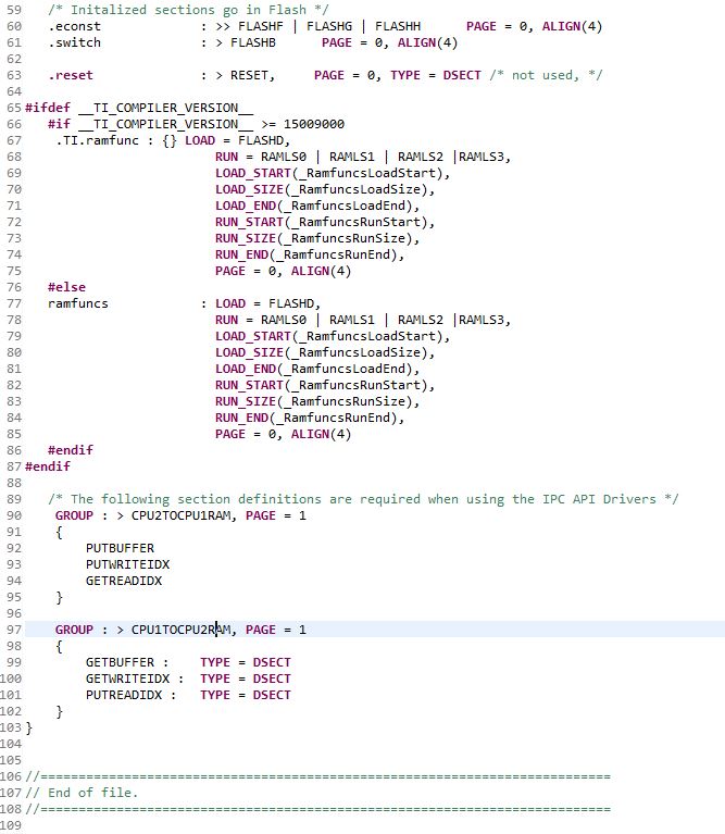

    我尝试映射、就像您说的那样。 错误消失了、但在 TwinCAT 中无法使 EtherCAT 从站进入运行模式。
    两个 CPU 都在运行、但我的 EtherCAT 卡在 while 环路中、他在该环路中等待直至处于操作模式。 我的三个月也是如此
    这是修改后的命令链接器文件:
    您能否检查命令链接器文件的配置是否正确、以便在 CPU2上运行 EtherCAT 从站?

    Willi、
    我认为链接器命令文件不再有任何问题、这对我来说很好。 您还提到程序正在 CPU2上运行。

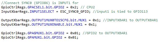

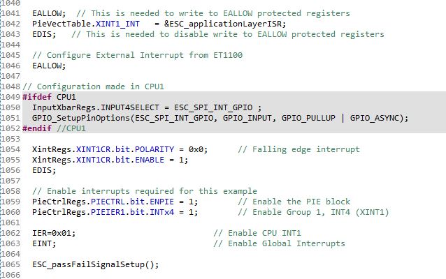

    InputXbarRegs OutputXbarRegs 也在 CPU1n´t 设置、因为 CPU2没有访问权限。 可能是这样的错误吗?
    -->在 CPU1中设置:

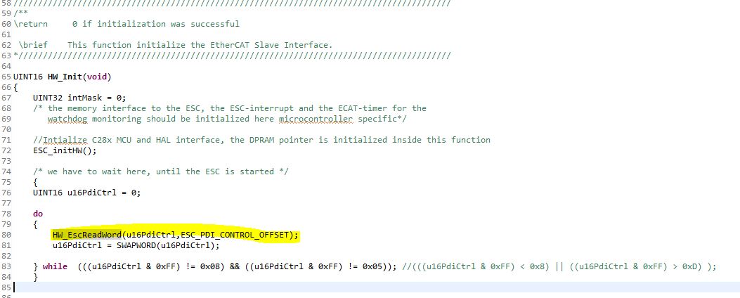

    我发现、该程序卡在这里:
    因为 SPI 接口没有提供任何内容:
    我再也不n´t 如何解决这个问题了。 也许您了解更多信息?

    除了正在执行的操作外,还将***端口分配给 CPU2。 够了。
    在 CPU2上启动应用程序之前、可以在 CPU1本身上完成 GPIOXBAR 连接配置。
    我建议首先在 CPU2上运行 PDI HAL API 测试应用程序、这样您就可以将 HAL 移植到 CPU2、之后在 CPU2上获取堆栈示例将只是一个增量更改。

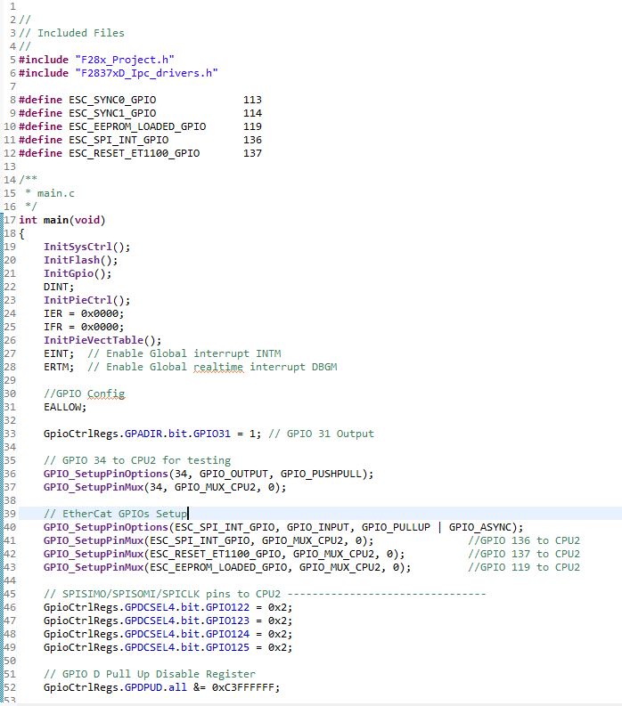

    也许您可以查看我的代码、如果是。 是否缺失?

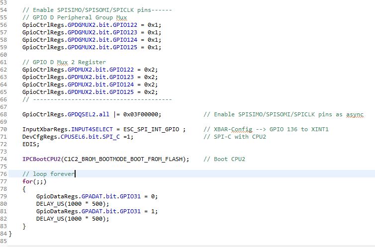

    这是我的主文件、我在其中设置 CPU2的配置、然后发送 CPU2的引导命令。
    这应该都是正确的还是缺失的? 这就是 CPU1的全部内容。

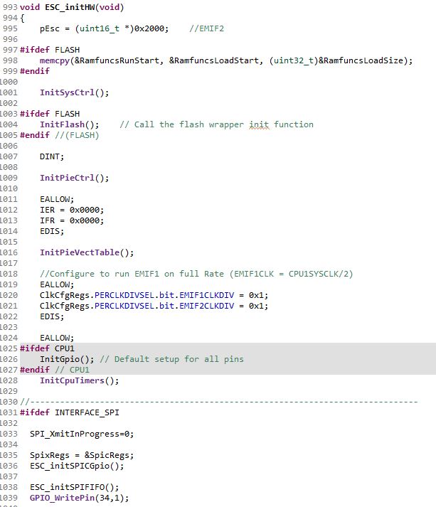

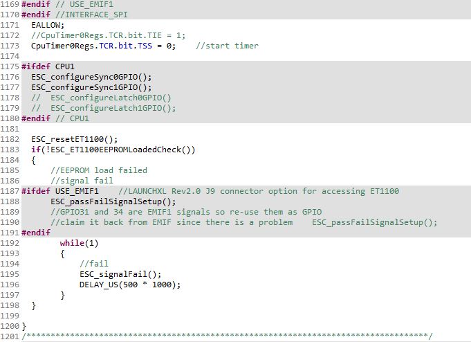

    接下来是 CPU2。 在这里、它从 main()函数跳转到 etherCAT_slave_c28_hal.c -文件中的 ESC_initHW ()。
    CPU2就这样。
    该程序在尝试从 SPI 接口读取时卡住、但 SPIn´t 正常工作、因此在 TwinCAT 中、它在 OP-Mode 下运行n´t μ s。

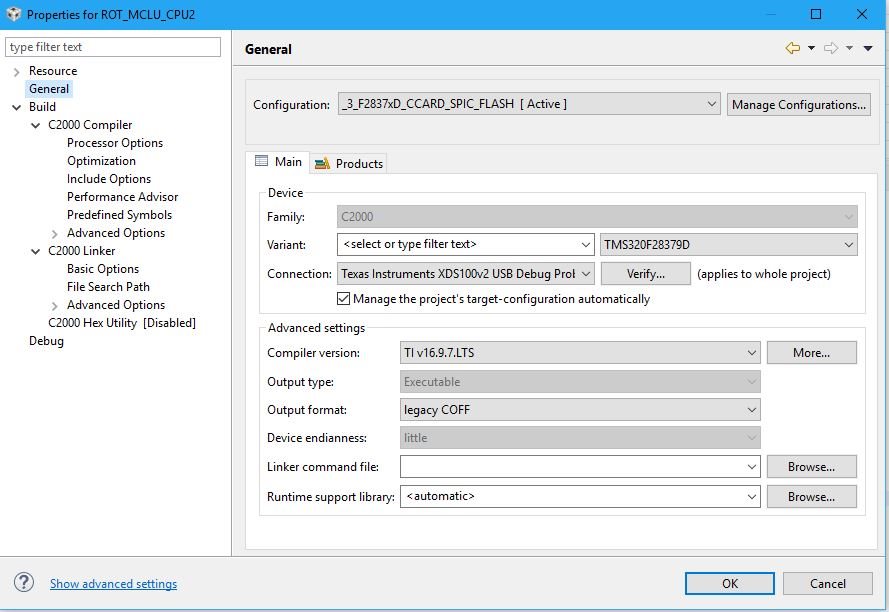

    对于 CPU2、我还具有以下配置:
    CPU2的头 cmd 为非 Bios。 命令 cmd 是针对 CPU2中 EtherCAT 从我处修改的命令、正如您在上述帖子中看到的那样。
