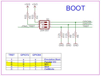

我想知道使用 SCI 引导进行闪存编程。
目前我在 C2prog 中得到以下错误。
我将按照以下流程写入闪存。
1) 1)生成具有以下设置的十六进制文件。
2) 2)使 LAUNCHXL-28377S 的引导引脚 SCI 引导
3) 3) 为电路板加电并使用 SCI 引导启动
4) 4)使用以下设置运行 C2Prog。
5) 5)然后输出以下错误。
***请在 SCI 引导加载程序模式下重置目标***
正在与目标(自动波特率)连接... 好的。
引导加载... 失败(无响应)!
是否有其他必需设置?

    您好吗、您是否还在器件中对安全密码进行了编程? 您是否还检查了器件 GPIO72/GPIO84引脚上的值、以确保这些引脚具有正确的 SCI 引导值?

    [引用 USER="Vivek Singh"]您是否还检查了器件 GPIO72/GPIO84引脚上的值、以确保这些引脚具有正确的 SCI 引导值?
    是的、我选中了它。
    GPIO84 =高电平、GPIO72 =低电平、TRST =低电平
    C2prog v1.7能否写入 F28377的闪存?
    Sasaki
    C2Prog 是第三方工具。 根据他们的网站、他们支持 Delfino 器件、但您可以直接通过 info@codeskin.com 向他们发送电子邮件、以获取有关此特定器件的确认信息。
