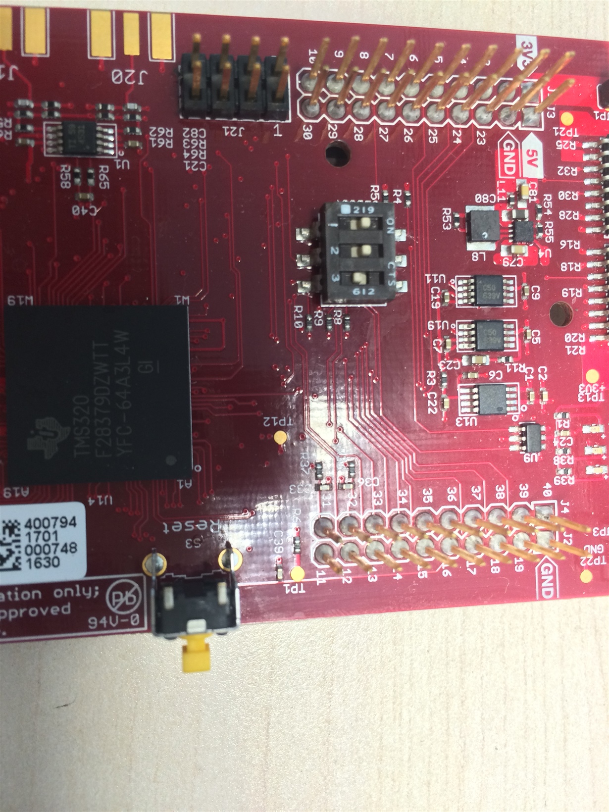

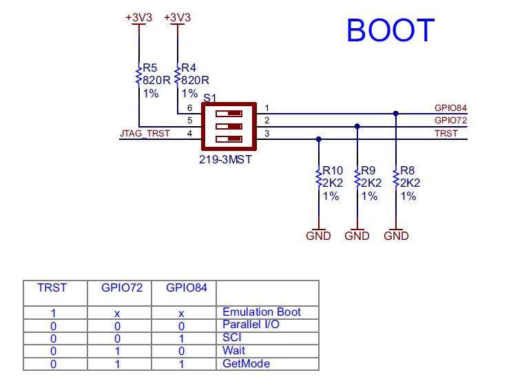

    我们使用 TMS320F28379D Lauchpad、并尝试重现此错误、并成功地断开了 S1位3。
    S1的位3是 JTAG_TRST 和 MCU nTRST 连接。
    我们检查了使用的 XDS100v2、发现20引脚 ARM 接头的引脚15实际上连接到了10引脚 ARM 接头的引脚10、即 nSRST。 我们将20引脚 ARM 接头的引脚15短接至引脚3、如下图所示。 那么问题就解决了!

    查看您链接到的原理图、我没有注意到 TRSTn 有一个下拉电阻器。
    提醒一下:
    e2e.ti.com/.../3145.trstn-required-external-pull-down
