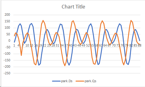

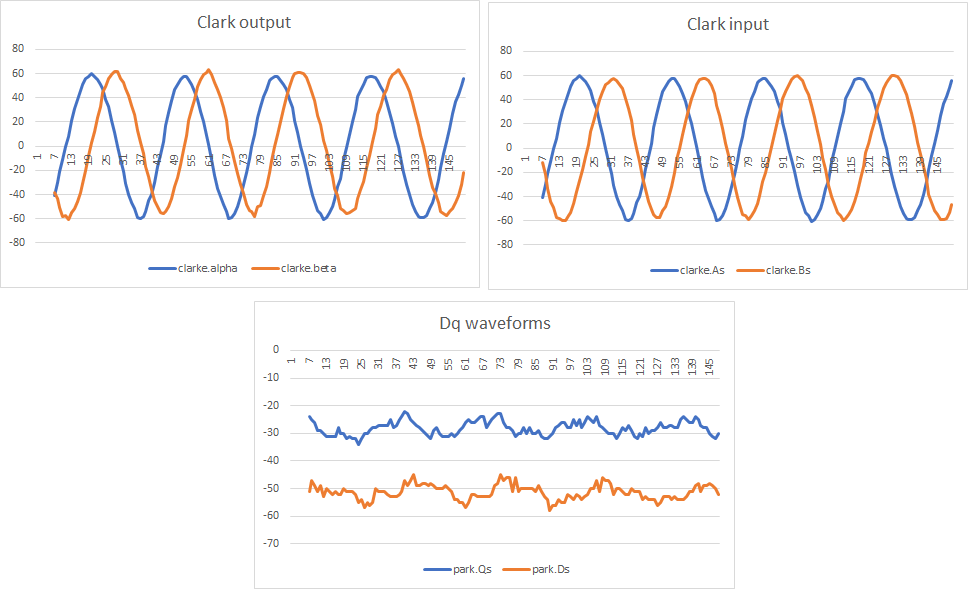

大家好、我将关注 F28379D 的含传感器 FOC 示例。 我能够读取相移为120度的电机电流、克拉克变换的输出相移为90度。
而 Park 变换的输出是一些有毛的正弦信号。 连接 PARK .DS 和 PARK .Q 的波形。
我在 e2e.ti.com/.../218798上发布了此帖子、但不确定如何解决该问题。 我在做什么

    我使用的是 DRV8305电机驱动器、电流传感器输出的偏置电压为1.65V。 我已经在 ADC PPB OFFREF 寄存器中手动输入了该值、这使得电流波形在零伏线附近变得不平衡。
    我现在已经包括了一个例程、该例程计算偏移并将值存储在 PPB REF 寄存器中、结果是电流波形现在在零之间平衡。  此修复程序帮助我获得 正确的 DQ 电流波形。
