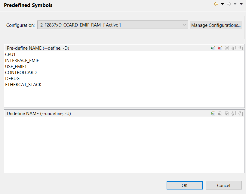

    您能否确保在 SW 和 HW 中正确配置 EMIF 信号? 您能否告诉我、如果您使用 EMIF1或 EMIF2、您正在构建 controlSUITE 中的哪个项目、以及构建配置是什么? 还要检查是否正确启用了 PDI 中断、并在 CCS 项目中检查是否有任何用于使用堆栈构建 HAL 的宏?

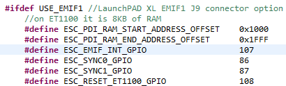

    我正在使用 controlSUITE 中的项目- TMDSECATCND379D_V1.0、项目名称:TMDSECATCNCD379D_EtherCAT_Reference。 我正在使用构建配置 NO 2 (EMIF RAM)和 EMIF1。 我的项目中的宏如下所示:

    在 HW 的 EMIF 配置中、您能否检查用于中断线的 GPIO 是什么? 检查 HAL SW、它很可能配置不同的 GPIO。 您只需更改软件以匹配硬件即可。
    Santosh Athuru
    Santosh、

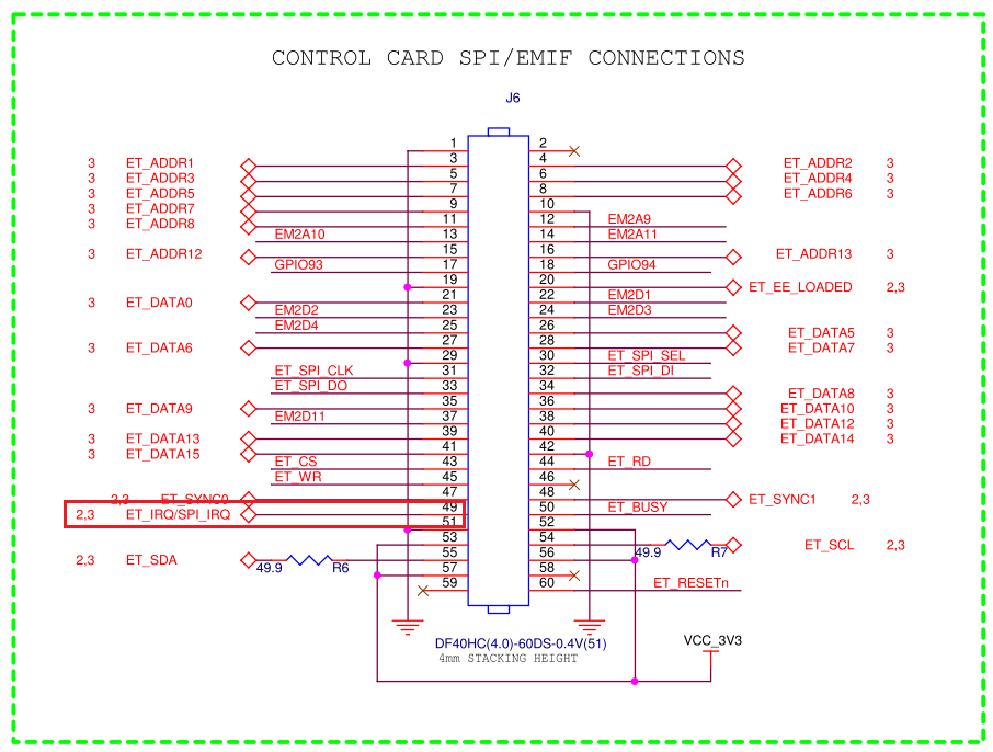

    我在 HAL SW 中检查了 EMIF 的硬件配置、它看起来不错。 以下屏幕来自我的 CCS 和原理图:
    LaunchPad J9高密度连接器:
    TIDM-DELPHINO_EtherCAT J6高密度连接器:
    正如您在引脚49上看到的、它是 GPIO107、它位于我的以下配置中:

    谢谢、是的。 我看到软件使用 GPIO107、与硬件原理图相同、您提到调试寄存器读取日志正在正确读取寄存器值。
