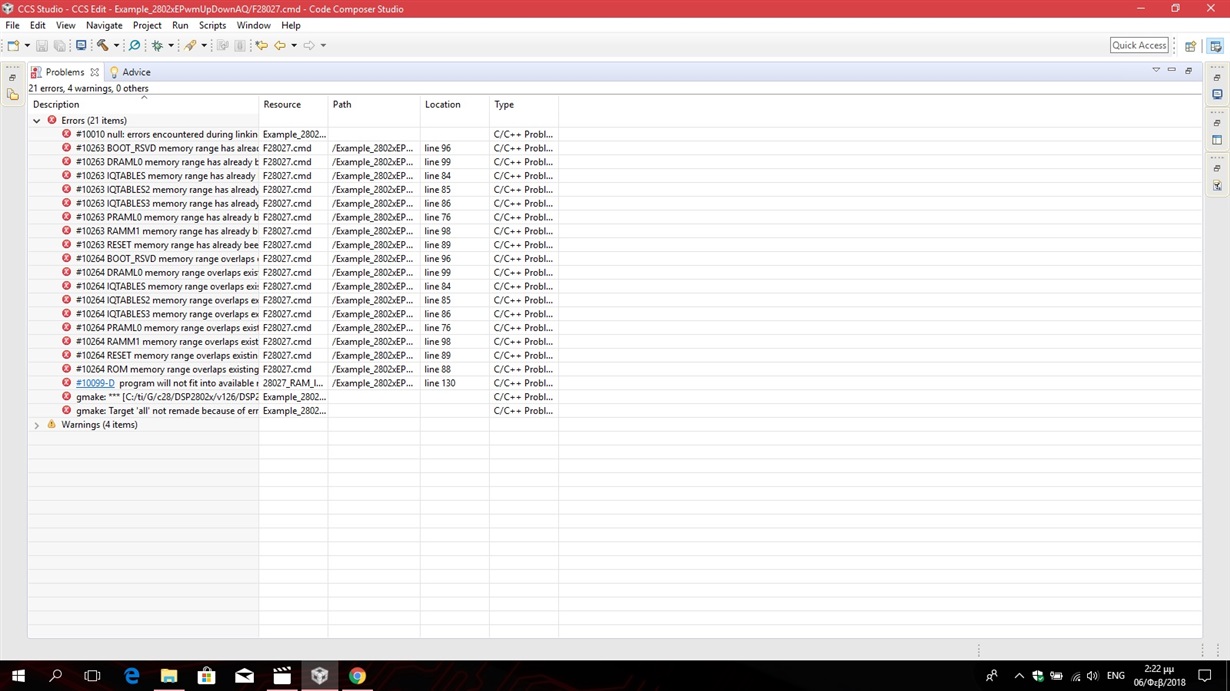

当我从另一台计算机迁移项目时、我遇到了一个问题。 我想知道如何更改配置以解决该问题。
控制台文件已附加。
e2e.ti.com/.../6813.Console.txt
    感谢控制台输出
    我看到正在使用三个链接器命令文件:
    "../28027_RAM_lnk.cmd"
    "C:/ti/G/c28/DSP2802x/v126/DSP2802x_headers/cmd/DSP2802x_Headers_nonBIOS.cmd "C:/ti/G/c28/DSP2802x/v126/DSP2802x_common/cmd/F28027.cmd
    您能否检查链接器报告文件之间错误的区域是否存在任何重叠。
    与 PRAML0类似、它是否存在于多个链接器命令文件中?
    感谢您的回答,如果您能更好地解释它,因为我正在尝试学习我对他们很陌生的计划!!
    尊敬 的 Apostolhs Lebakhs:
    在您的项目中、您似乎有三个不同的连接器命令文件:2802_RAM_lnk.cmd、DSP2802x_Headers_nonBIOS.cmd 和 F28027.cmd。 这些链接器命令文件定义了程序每个部分将链接到的存储器部分。 根据控制台错误、这些链接器命令文件可能会定义相同的存储器区域、并且重叠可能会导致您看到的错误。 您能否检查并查看 F28027.cmd 和2802_RAM_lnk.cmd 是否都定义了 PRAML0或任何其他段? 我猜您只需要这两个中的一个、因为一个可能用于闪存配置、另一个可能用于 RAM。
