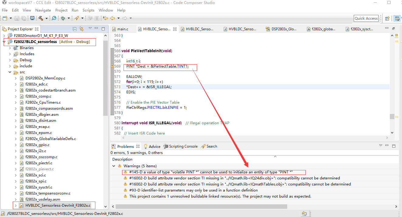

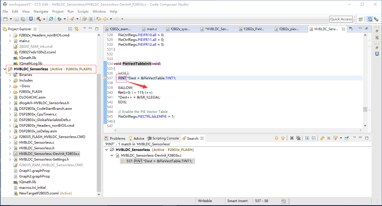

我 想将 F28035 的程序迁移到 F28027。    但有一个标记,我可以找到定义的位置。
在 controlSUIT 的 HVKIT 中,有一个 HVBLDC_Sensorless 程序,但在可接受的初始“PINT”中  ,我找不到定义的位置 ,当我迁移到 F28027时。   该位置显示警告。 !!
有人能告诉我它在哪里 ?

    它在 DSP2803x_PieVect.h 中定义、如果在 F28027头文件中找不到它、则可以添加它。
    typedef interrupt void (* pint)(void);
    您好: Yanming
    我认为我找到了它 。但这里仍然有警告:
    在头文件中有一个数字:
    请帮助
    最恰当的考虑
    猎人
    这是不同的警告、请按照以下定义删除"volatile"。
    extern struct pie VECT_table pieVectTable;
    您好、Yanming
    我已经这么做了,但是有很多错误显示。 你能试试吗?
    我的一侧没有任何错误。 或者、您也可以在\controlSUITE\device_support\f2802x\v129\中引用 F28027F 器件项目、该项目在项目中具有相同的定义。 您能否检查包含路径是否正确? 或者、如果您更改了这些文件、也可以从 controlSUITE 复制它们。
