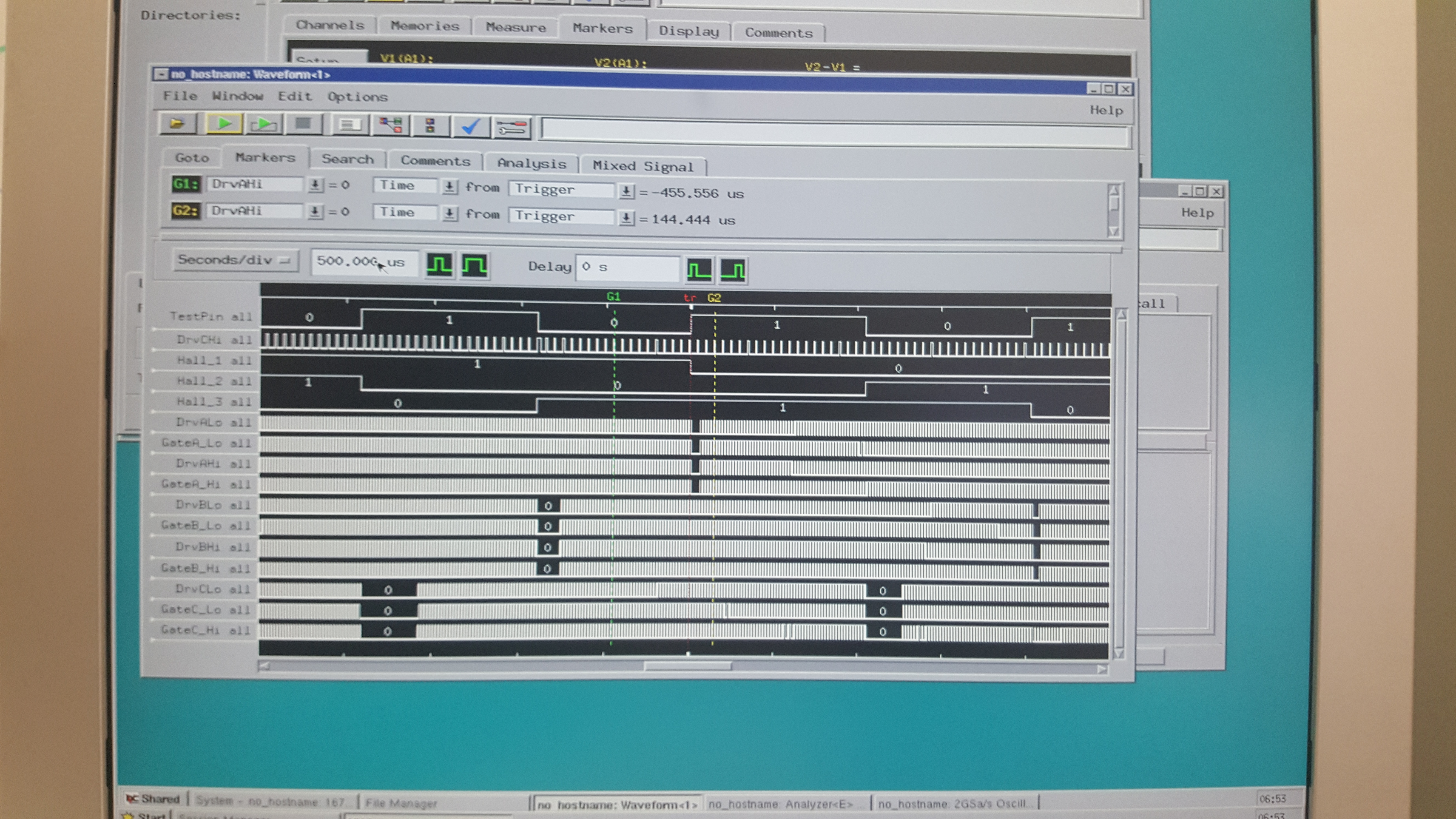

    另一个问题是、在我们的 hallISR 函数中设置 PWM 占空比后、我们会看到异常事件。 似乎两个通道的占空比设置正确、第三个通道设置为零、但在一段可变的时间段后、第三个通道也开始发送 PWM 数据。
    示波器 TEST 引脚上的顶部信号代表霍尔转换状态、您可以看到 PWM 占空比在这些转换时发生了正确变化。 奇怪的事件是、经过许多微秒后、它似乎恢复到其先前的 PWM 状态(在下一次霍尔转换之前、并调用 hallISR 函数)。 任何关于重新设置 PWM 输出的想法。 我们非常密切地跟踪了代码、找不到项目中设置 PWM 输出的任何其他地方。
    感谢您的反馈!
    Chris
    尊敬的 Chris:
    我相信您看到的是使用影子模式而不是 ePWM 的立即模式的结果。  使用影子模式将使写入许多 ePWM 寄存器的操作仅发生在特定事件上、例如当 ePWM 的计数器达到0时-这可能不是您在这里想要的。  影子模式的优势在于确保所有寄存器写入同时生效(有助于确保不发生击穿情况等)、因此您现在可能需要更加注意代码中写入之间的距离。
    '02x/'03x ePWM 用户指南中详细介绍了这些功能-您需要触摸的寄存器也是如此:
    http://www.ti.com/product/TMS320F28027F/technicaldocuments#doctype6
    希望这对您有所帮助!
    Brett

    您好、Brett、
    在主循环中最终出现了一行代码,在这里它启用了 PWM,并步进了我们对 halisr()函数的更改。 感谢您在这个问题上的所有帮助。 对线程重新进行优先级排序对改进我们的控制方法大有帮助。
    Chris
