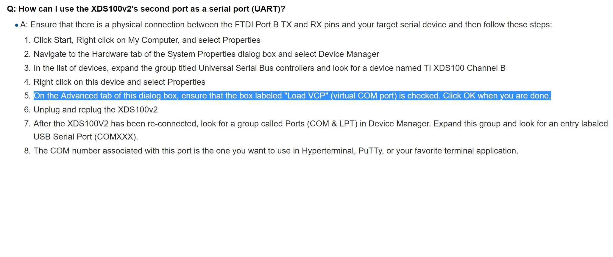

我是台湾的硕士学生,在做 CCS 项目时遇到了一些问题,主要问题如下:
当我作为 教学视频打开 SFRA 窗口时、我找不到 COM 端口(如图所示)
您能解决这个问题吗? 谢谢!!!

    您好、WeiChieh、
    您可能需要根据以下说明进行一些设置。 第五步可能有所帮助。 谢谢。
    尊敬的 Chen:
    您的回答已经解决了我的问题!!!谢谢!!!
