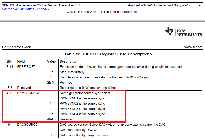

器件型号:TMS320F28035
 标题位字段是否接受大于3的#?
SPRUGE5F 文档告诉最大值为3=PWMSYNC4,但该部件有14*ePWM 和7*HRPWM。
    Hideaki、
    是的、RAMPSOURCE 可以接受来自器件中所有 ePWM 的 PWMSYNC。 对于 N 个 EPWM、最大值应为 N-1。
    Tommy
    Tommy、
    感谢您的回答。
    让我确认 N 个数字来自 ePWM,对吧? 还是 HRPWM?
    是的、它是 ePWM。
