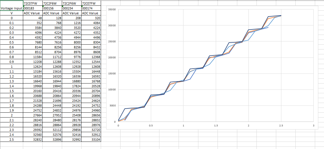

我对 TMS320F2811有一些问题、大约40%的生产批次在 ADC 读数上呈现出主要的非线性。
请参见下图:
所有糟糕的 PCB 都具有完全相同的行为。 我们在每个 PCB 上都有相同的软件(好的和坏的)。 十六进制值通过调试器(12位)直接来自 ADCRESULT5寄存器。
有什么可以解释的呢?

    我认为我以前没有看到过这种行为。  您是否能够对 ADC 引脚附近的输入信号进行示波器、以确保不存在可能使信号失真的组件?
    您能否描述一下相对于曾经构建过的良好 PCB 数量、有多少个故障?  例如、这是20次故障还是几百次良好的构建?
    您是否能够在合格电路板和不良电路板之间交换 F2811器件、以确认故障是由 F2811引起的?

    器件/批次编号:TMS320F2811PBKA CG-72C2F6W、我们的故障率约为60%
    器件/批次编号: TMS320F2811PBKA CG-72C07FW 故障率约为10%
    是的、我在输入引脚处探测信号、它是正确的。 直流电源(电压校准器簧式 R8801)和 DSP 之间只有一个 RC 滤波器。
    现在、通过对大约160个电路板进行编程、我们有61个电路板出现了非线性问题。 我们下周还有200个编程。
    是的、我将换用损坏的电路板上的 F2811器件。  我们订购了一批具有不同批号的新 F2811来进行交换。
    Marc
    我们替换了 PCB 上的4个 DSP。 以下是之前的结果:
    在同一电路板上更换 DSP 之后
    此问题可能影响哪个批次/批次?

    感谢您执行该实验。 您能否确认 ADC 时钟配置为介于1MHz 和25MHz 之间?
    如果时钟配置在该范围内、我建议联系您的经销商或当地的 TI 销售办事处、将一些可疑器件退回 TI 进行评估。 这种行为是不可预料的、因此我无法解释为什么这些器件具有如此差的线性度。
