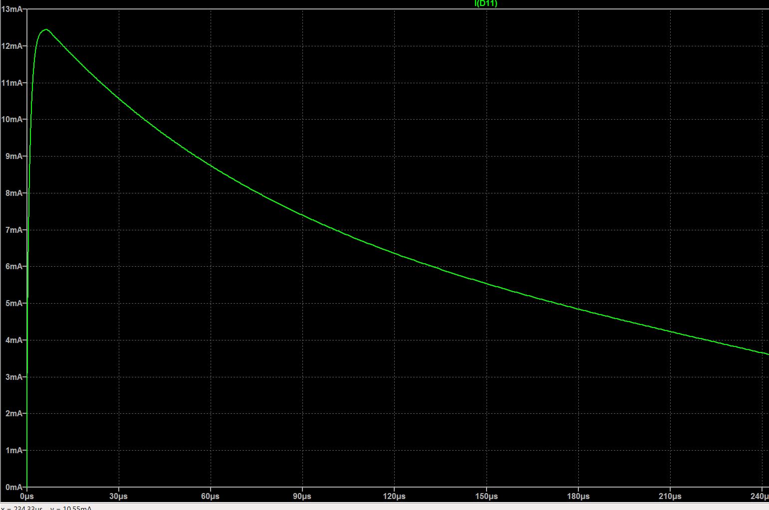

我正在围绕 TMS320F2808处理器的 I/O 引脚设计防雷电路。 我在输入菜单中找不到这种情况,因此我选择了一个“关闭”。 将在输入连接器引脚上注入的测试波形符合机载标准 RTCA/DO160G 第22节、3级上的波形3/3和4/1。
我的方法是使用外部肖特基钳位来增加内部钳位二极管、如下所示:
我的问题是、该处理器的 GPIO I/O 引脚的内部钳位二极管上的标称正向压降是多少?
我用相对较高的压降肖特基、MBR21011CT 对此进行了仿真、但我猜是这样。
此外、我假设输入钳位电流(±20mA)的最大规格是指流经内部钳位二极管的最大电流。

    我无法看到图像。 您可以将其作为文件附加吗? 在另一个注释中、标题上的"器件型号"是 TMS320C28341、但文章的正文是指 TMS320F2808。 哪个是正确的器件型号?

    无法看到图像、我个人也不熟悉您提到的 RTCA 标准、但我认为这是对引脚的保护、可能会看到系统级 ESD 事件导致引脚电压过高。
    钳位二极管的标称电压约为0.7V、但它们可以在低至0.3V 的电压下开始弱导通(会因器件和温度而变化)。  在持续过压条件下、0.3V 电平更是需要考虑的因素、但我们没有针对钳位二极管导通的时间指定限制。
    20mA 最大值适用于电路中的所有元件、无论通过 ESD 钳位二极管还是输出缓冲器、都不应超过此值。  使用外部肖特基二极管以及连接 F2808器件的串联电阻器将电流限制在20mA 以下是很好的方法。

    这一答复解决了我的问题。 我已经将50欧姆电阻与 GPIO 引脚串联、但由于下游的上升/下降时间要求、电阻不能高得多。 DO160G 需要在输入引脚上施加300V 持续瞬态电压、这会在内部产生一些非常大的电流。 我在两个相关引脚上具有两个并联的低压降 schottkys、并使用较高压降的二极管对内部钳位进行建模。 我只是想确保内部数据确实比我的外部数据更高。
    我附加了 LTSpice 仿真的图像、因为它最初并不是这样。

    感谢您的跟进、很高兴您好像正在寻求解决方案。  您是否了解过将串联电阻器放置在两个肖特基二极管和 TMS320引脚之间的某个位置?  与 TMS320内部保护相比、这将有助于优先通过外部肖特基二极管强制电流。  可能还有其他考虑因素、只需提及。

    谢谢。 我会尝试这个。 它不应影响下游的任何其他东西。
    Larry
     50欧姆之前。
     移动后
    谢谢。 我正在考虑再加入一对这种大型封装肖特基、PCB 的家伙会杀我。 ;-)
