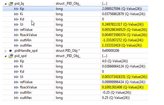

有人能解释一下如何添加 pid_iq (Kp、Ki、Kd……) 和 pid_spd (Kp、Ki、KD...) 从 ctrl.c 到观察窗口?
就像这样。
提前感谢
Daniel

    对于 F28069的 lab01~lab10、在表达式窗口中使用 ctrlHandle->pid_ID 和 ctrlHandle->pid_spd。
