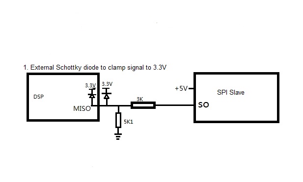

我的客户正在使用 F28062设计牵引控制板。 在其系统中、有一个 SPI 从器件(5V 供电)连接到 C2000 (主器件)。 MOSI 线路为3.3V、可由 SPI 从器件接受。 希望了解限流电阻器是否可用作电平转换器电路、如下所示。
如果禁用 C2000 GPIO 的内部上拉电阻器、并且限流电阻器可以共享1.5V 电压、并且还可以使用内部钳位二极管、则该解决方案看起来是可行的。 您是否愿意帮助检查此简单的5V 至3.3V 电平转换器是否可以实现此方法? 如果是、那么合适的电阻值是多少?

    年轻、
    此配置不是我们支持的配置。 内部 ESD 二极管不用于连续运行、我们也没有验证这种情况。 此外、用户将需要确保 F28062的3.3V 之前从未为5V 电源供电。 我建议使用简单的电平转换器 IC。 TI 提供了许多解决方案、它们消除了使用分立式解决方案可能导致的任何潜在问题。

    Mark、您好!
    客户按如下方式改进了电平转换器电路。 添加了外部肖特基二极管、以将输入信号钳位到3.3V、还添加了电阻分压器来共享电压。
    您认为这是可行的吗?
