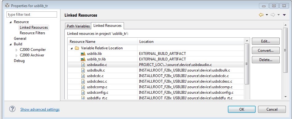

我在 F28377S 上进行 USB 编程。 我的问题是、是否允许客户减少、更改或修改 C2000Ware 中的 USB 库。 我的目标是在使用以满足我们公司的更高质量要求之前、先减少 USB 数量、然后测试 USB 功能。
安装 C2000Ware 后、USB 库位于 C:\ti\c2000Ware_1_00_02_00\libraries\communications\USB\f2837xs 中。 有 USB 源代码和 USB CCS 工程用于创建库 usblib.lib。
我从 CCS USB 项目中剪切一个 C 文件、例如 usbdaudio.c、然后从链接的资源中删除 usbdaudio.c。

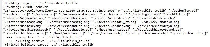

在这些我构建的 USB 库项目之后、该项目仍然会创建 usbdaudio.obj、如下所示:
这意味着我无法从项目中删除 usbdaudio.c。
如何减少 USB 库中的某些 c 文件(函数)? 客户是否不允许修改此 USB 库?

    SHI Lian Zhao、您好!
    我尝试删除同一个文件、然后重建了 USBlib。 该工程不会创建 usbdaudio.obj。
    您清理或重建项目是否正确?
