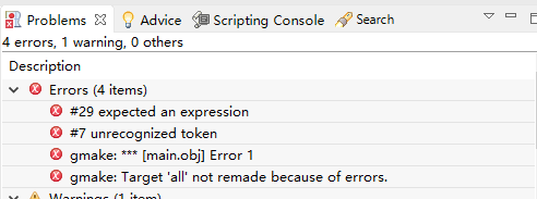

您好:

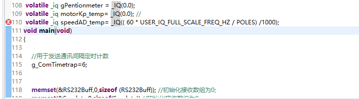

使用 ccs7.0时,编辑窗口中存在问题
问题如下所示:
speedAD_temp indenfy 错误。
我已经定义了微 USER_IQ_FULL_SCALE_FREQ_Hz 和 极点、如下所示:
和头文件包括:
我的故障异常程序是什么?  还是编译器问题?
我发现,我不能使用“*”  。
最恰当的考虑
hunk fu
    代码没有任何错误、除了在头文件"IQmathLib.h"中定义了 MATH_TYPE。  注释掉代码中的定义、并确保仅在头文件中将其设置为 IQ_Math。
    Richard
