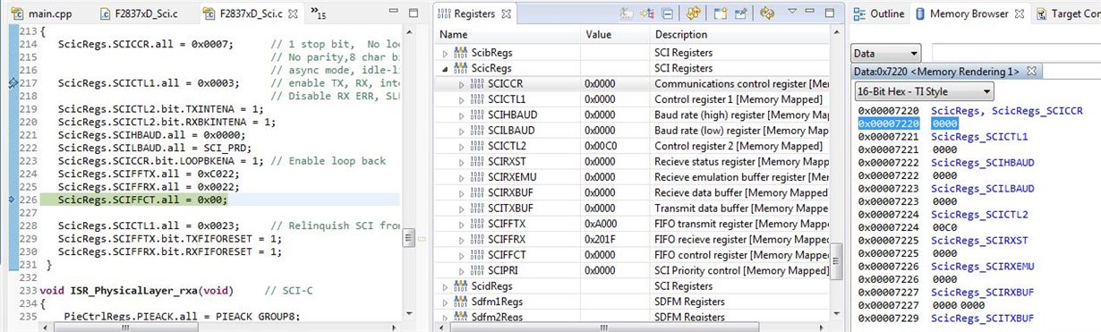

器件型号:TMS320F28379D
工具/软件:TI-RTOS
尊敬的支持人员:
我使用 sci_loopback_interrupt_CP01示例、它工作正常。
但是、当我使用(CCS7.1、编译器 v16.12.0.STS、XDSTool 3.32.2.25_Core)将相同的代码放入 RTOS 2.16.14项目时 、所有这些代码都已编译良好、但更改 ScicRegs 的命令不执行任何操作。 我在 SCIC_Fifo_init()函数中进行分步操作,并在“寄存器”中查看 ScicRegs 的先前值。 (所有值等于0)。
我已验证 ScicRegs 是否放置在内存中的正确位置
这种行为的原因可能是什么?
谢谢、Sabina
    您好、Sabina、
    是否可以确保 CpuSysRegs.PCLKCR7寄存器已正确配置、以打开 SCI-C 的时钟?
    惠特尼
