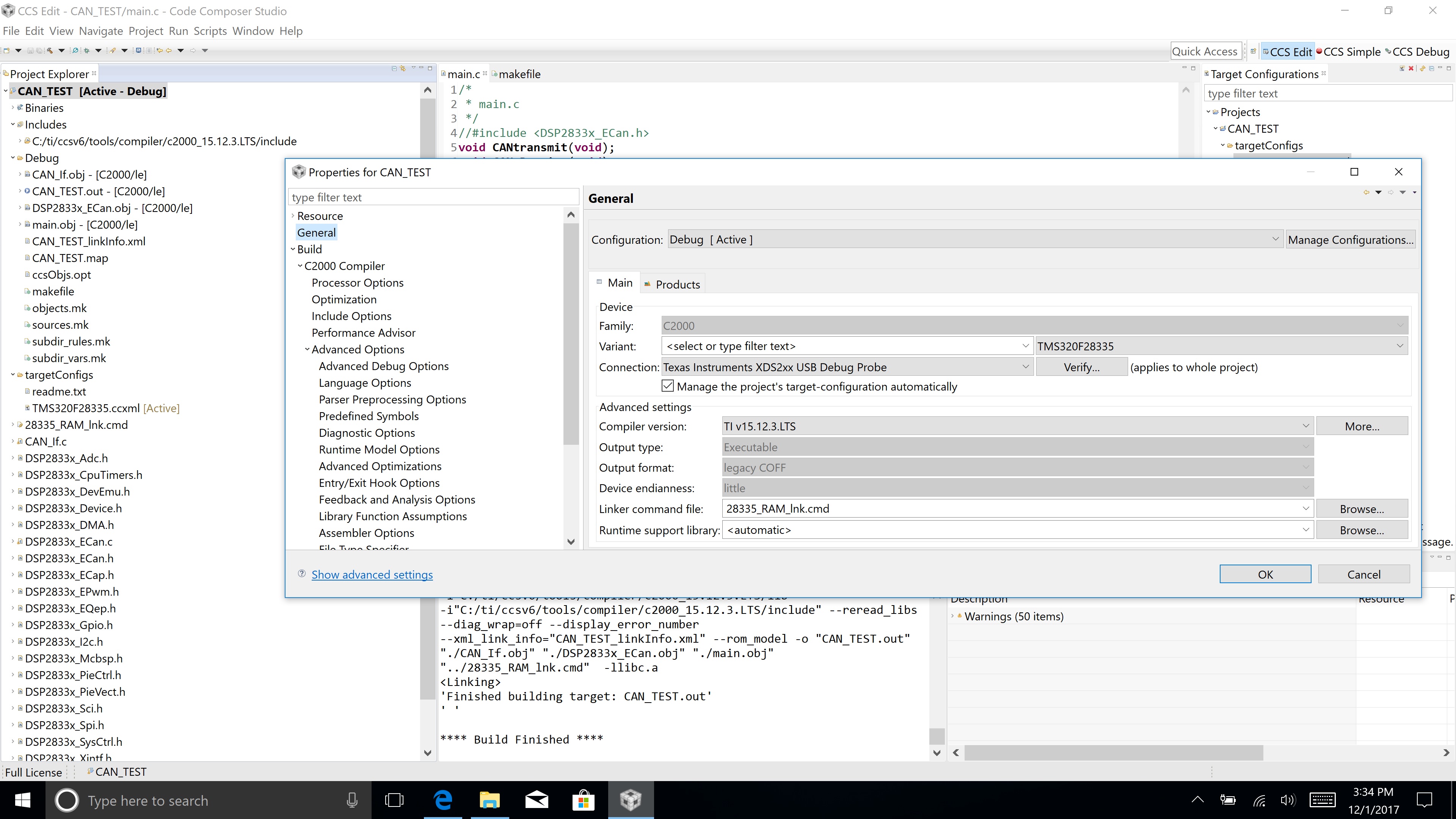

你(们)好
我正在使用 Code compress Studio 6.2.0.50
在一般窗口中,输出格式显示为禁用。
我正在尝试调试代码、但输出格式未显示为 elf 格式。
请就此向我提供帮助。

    您能否提供您所看到问题的屏幕截图?

    这里有两个问题。 第一个是编译器版本(15.12.3 LTS)不支持 ELF。 第二个是适用于您的 CCS 版本(6.2.0)的项目管理器、也不支持适用于 C2000的 ELF。 建议将您的 CCS 版本更新为最新版本(CCSv7.3.0)、因为该版本支持用于 C2000的 ELF、并且附带支持 ELF (16.4.4)的编译器版本。
    请注意、如果您希望等待、下周将发布 CCSv7.4.0
