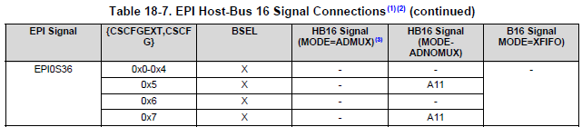

 我使用 F28M35 在16位主机模式。上建立2个 SRAM
  我不知道如何配置一些分段引脚。
  例如 ,EPI0S36 --A11---- Pb7_GPIO15
 请访问 hw_gpio.h
#define GPIO_PCTL_PB7_M             0xF0000000 // PB7掩码
#define GPIO_PCTL_PB7_NMI           0x40000000 // PB7上的 NMI
#define GPIO_PCTL_PB7_MIIRXD1       0x70000000 // PB7上的 EMAC MIIRXD1
#define GPIO_PCTL_PB7_I2C0SCL       0xD0000000 // PB7上的 I2C0SCL
在          PB7上#define GPIO_PCTL_PB7_U1RX 0xE0000000 // U1RX
#define GPIO_PCTL_PB7_SSI1FSS       0xF0000000 // PB7上的 SSI1FSS
 没有 下述定义;
#define GPIO_PCTL_PB5_EPI0S22       0x00800000 // PB5上的 EPI0S22
    user5358342、
    这些定义似乎是无意中遗漏到 hw_gpio.h 文件中的。 EPI 函数为 MUX 选择8、因此您可以将其添加到 hw_gpio.h 中以访问 EPI0S36:
    #define GPIO_PCTL_PB7_EPI0S36 0x8000000 // PB7上的 EPI0S36
    Tommy

    很抱歉、我没有 具体描述问题。现在、我已经了解了 SRAM 引脚、发现了两个问题。
    第一个是 We 的信号 是 CS0 。的相位超前信号
    第二个是连接 A11的引脚 、没有信号波形。
    user5358342、
    We 和 CS 转换中的某些相位差通常是可以接受的、因为异步存储器接口将在 CS、WR 或 RD 重叠置为有效时开始传输。  需要注意的是、地址信号在 CS 和 WR 或 RD 置为有效之前有效、CS 和 WR 或 RD 信号置为有效的时间足以锁存数据。
    您能否检查 CSCFGEXT、CSCFG 设置?  A11仅在 EPI0S36上的某些组合下可用、我无法解码您使用的值:
    Tommy
    我已检查 CSCFGEXT、CSCFG 设置是否为0x7。  同时,EPIO37-A12具有相同的设置,但 工作正常。
    ,我尝试根据步骤检查将 A11连接到网络上的 PB7引脚。(PB7-A11;PB6-A12)。PB7未连接任何设备。
    但 PB7的电平始终为低电平(0)。 可以帮助我找到导致问题的原因吗?

    我找到了问题的解决方案,即引脚 PB7一直处于低电平(0),因为它是 LOCK。
    当我使用过程"GPIOPinUnlock (GPIO_PORTB_BASE、0x90);"时、引脚工作。

    user5358342、
    您使用什么数据格式来查看存储器? 您可以尝试其他吗?
    Tommy
    user5358342、
    自上次更新以来已经有一段时间了。 我假设您能够解决您的问题。 如果情况并非如此,请拒绝此解决方案并回复此主题。 如果此主题已锁定、请制作一个描述问题当前状态的新主题。
    Tommy
