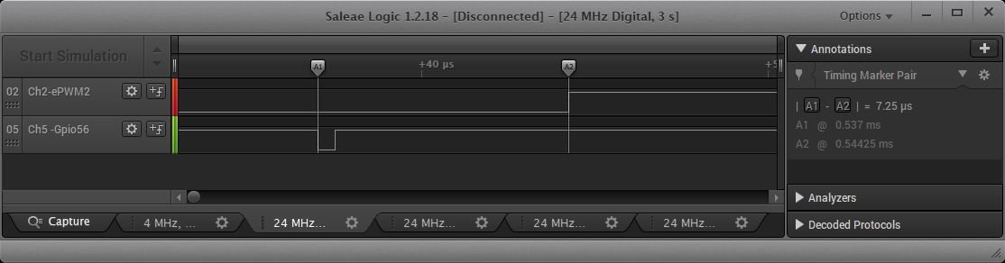

    你好、Nima、
    感谢您的回答。
    我包括一个简化的屏幕截图。
    您看到的是:
    通道2上是 ePWM2的信号。 在该边沿(标记 A2)上、CMPB 触发中断。
    在这个试验中、ePWM2就在那里。 在此之前、信号一直处于低电平。
    (我想肯定的是、以前没有进行计数、这可能会触发等待中断。 无论如何、该模式始终如此继续)
    Ch5上的 Gpio56在 ISR 内部变为低电平。 (标记 A1)
    如您所见、在 ePWM 引脚变为高电平之前、引脚56变为低电平7、25us。
    我意识到、CMPB 计数和引脚的实际切换之间存在延迟、但是
    7、25 us 不是太大?
    (我们必须添加来自中断本身的传播延迟、以及切换引脚56所需的时间)
    ePWM2速度慢(496Hz) 这是原因吗?

    好的、只需澄清一下、
    在 CMPB 上生成中断、在中断中切换 GPIO56。
    在 CMPB 切换以生成中断之前,您看到 GPIO 切换?
    你好、Nima、谢谢你的回答。
    是的、我看到在 CMPB 上的 EPWM 引脚切换之前、GPOI 会在7us 左右切换
    您是否有用于此目的的小示例代码? 我以前从未见过这种情况。
    你好、Nima、
    很抱歉耽误你的时间、我又在旅行。
    下面是一个小代码(我从所有其他任务中清除了它)和一个屏幕截图、您可以在其中看到正在发生的情况。
    在 CPMB 上切换 GPIO56和 ePWB2B (GPIO3)之间的时间比导通周期(7.375us)短(4.875us)
    也许是我的设备?
    奇怪的是、ePWM1上的中断执行我所期望的操作。
    e2e.ti.com/.../forTi28102018_5F00_V05_2D00_14102018.cI Hope,我是罪魁祸首:)
    Gustavo
    只是看了一下所有东西。 这不是从寄存器到引脚的传播延迟。 这是由于代码中的逻辑错误造成的。 您将在 EPWM1的周期/零(因为它们相同)上为 EPWM2生成中断。 当您更改 EPWM1中断内部的中断选择时、在0 / prd 时、将为 EPWM2生成中断、并在此处切换引脚。 这就是您看到此行为的原因。
    总的来说、如果您切换中断中的引脚、如果您看到它在您发生中断的时间之前发生、这意味着中断是由于标志未被清除或逻辑中出现错误而触发的。 在这种情况下、我想只要您更改 EPWM2的中断源、在 EPWM1 ISR 内部以零/周期发生、就会为 EPWM2生成中断。
    最后、从器件寄存器到引脚的传播延迟不会那么大。 如果您看到较大的延迟、则您的逻辑不会按照您假定的逻辑创建的时序执行。

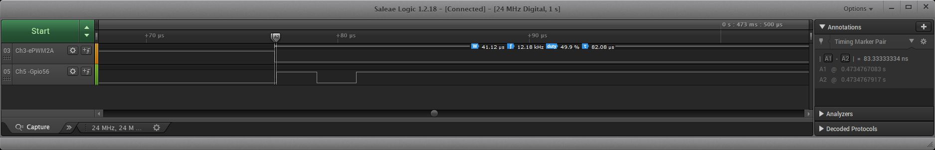

    GPIO56在 ePWM 引脚变为高电平之前切换4.66us
    请参阅屏幕截图 D
    将其更改为
    TBPRD = 512
    EPwm2Regs.TBCTL.bit.HSPCLKDIV = 0b100;
    EPwm2Regs.TBCTL.bit.CLKDIV = 0x0;
    从而提供更高的频率(12.18kHz)。
    在 ePWM-Pin 变为高电平后、GPIO56切换83.33us
    请参阅屏幕截图 E
    该问题在频率低于1.14kHz 时开始:
    设置
    TBPRD = 0x1111
    EPwm2Regs.TBCTL.bit.HSPCLKDIV = 0b101;
    从而得出1.144kHz 的频率。
    GPIO56在 ePWM 引脚变为高电平时精确切换
    请参阅屏幕截图 F
    设置
    TBPRD = 0x1111
    EPwm2Regs.TBCTL.bit.HSPCLKDIV = 0b110;
    其频率为953.3kHz。
    GPIO56在 ePWM 引脚变为高电平之前切换83.3 NS
    请参阅屏幕截图 G
