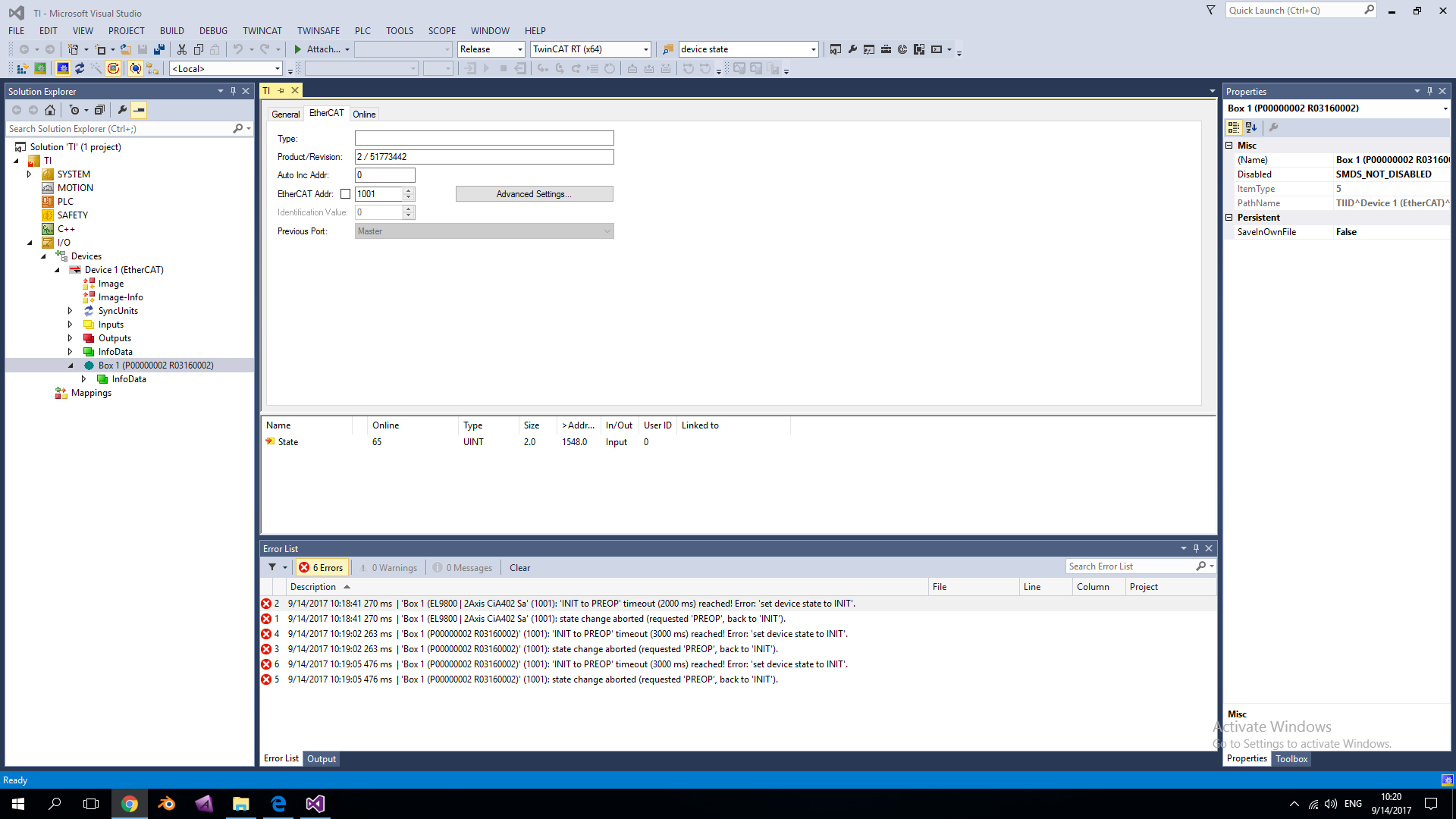

    这正是我一直在尝试做的事情、但无论我做什么、结果都显示在下面的屏幕截图中
    Athiniotis、
    您在上面的屏幕中看到的错误是正常的。 这是因为您尚未在 MCU 上运行 EtherCAT 从站堆栈。 您在 ESC 上编程的 EEPROM 文件的目的只是为了启用 PDI 接口。 PDI HAL API 测试应用程序现在可以使用提供的 HAL 访问 ESC 存储器。 PDI HAL API 测试未运行任何 EtherCAT 堆栈、因此 EtherCAT 主站将无法通过状态机将从节点置于 OP 状态。

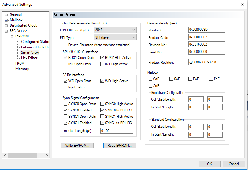

    您意味着 EEPROM 现在已正确写入 ESC? "框1 (P00000002 R03160002)"的符号是否正确? 由于根据智能视图窗口(步骤2.4.4)、应具有所示的属性、而在我的情况下、当我浏览并微调用于 SPI 通信的相应 bin 文件并单击该文件时、智能视图窗口将保持为空。
    Stamatis、
    是的。 应正确对 EEPROM 进行编程。 框1名称会显示为这样的名称、因为使用 TwinCAT 的此从站没有 ESI 文件。
    单击"Read E2PROM (读取 E2PROM)"按钮后会填充智能视图窗口。 写入时不会自动填充。

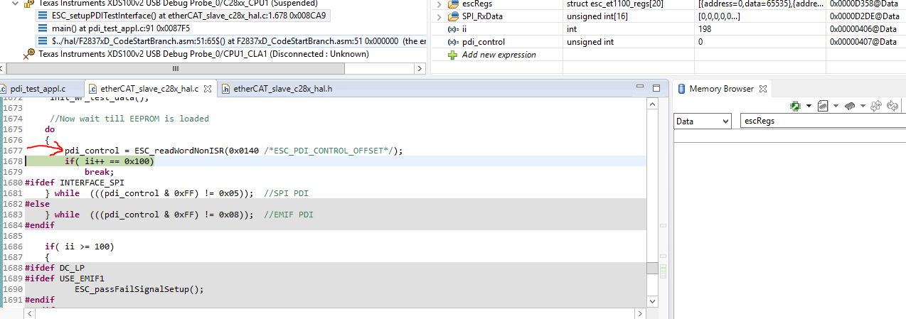

    您好

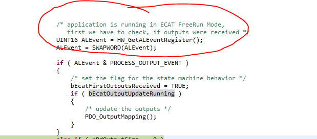

    我按照您的说明操作、直到代码中描述的部分在下图中、红斑工作正常。 看起来 pdicontrol 没有更新、寄存器 ii 达到值0x100、然后函数 ESC_signalFail 被触发。 因此没有寄存器更新。 您是否知道这种情况的原因? 我是否在硬件方面出了任何问题? 唯一连接的引脚为:

    Stamatis、
    您能否验证 SPI 工作是否正常? 您是否必须更新代码以查看软件使用的 SPI 信号是否与硬件中连接的信号相同? 在使用 ESC 执行任何操作之前、必须正确读取 PDI 控件。 PDI 控制器读数为零表示 SPI 读取不起作用、因此您应该调试 SPI。

    1)我单步进入代码、它会在以下 DO 循环中停止代码、我无法理解原因。
    2) 2) EEPROM 配置看起来不错、由于我的 ESC 具有相同的处理器 ET1100、我认为它不需要任何更改、但我会将其签出。 TI 是否为其 ESC 提供任何手册?
    谢谢你

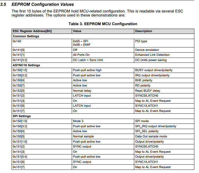

    TI 提供的 TMDSECATCNCD379D 参考套件使用 ET1100 ESC、因此您只需参考 ET1100 ESC 即可。
    www.ti.com/.../spruif9.pdf 的第3.5节 介绍了我们使用电路板在 SPI 模式3下工作的 EEPROM 配置值。 您能否使用有效的 FB1111电路板值对其进行交叉验证?

    1)使用 Beckhoff 为 ET1100 ESC 提供的 xls 文档(FB1111与您的开发套件具有相同的 ESC)并输入 SPI PDI 参考指南中列出的参数、 产生的配置十六进制代码为0x050E03CC0A000000、而在为您的套件提供的 Config.xml 中、配置十六进制代码为0x050E03EE409C00000000、尽管它应该是相同的、因为我们将引用相同的 ESC。 此外、我注意到随附的 xls 文档和参考指南之间的 ESC 寄存器地址存在一些不一致性(请参阅随附的屏幕截图)。

    您好、再说一次、
    1)我正在运行解决方案参考项目,但它不会切换到操作模式,但它会反复执行 MainLoop ()函数。 我是否需要在已产生的堆栈中进行更多更改才能使其正常运行?
    2)我注意到,在生成栈的 SSC 项目中,虽然 TMS320F2837x 属于32位微控制器系列处理器,但16位微控制器寄存器却被置位。 您如何解释这一事实?
    回复内容如下:
    #1> mainLoop ()将保持运行并检查栈状态转换请求和其他内部维护。 运行 MainLoop 并不意味着堆栈将正常运行。 是否尝试手动将从节点置于状态机转换? 如果是、从节点是进入预操作还是安全操作? 您在这里看到了什么误差? 您能否检查 ESC 上的 PDI 错误计数器寄存器和其他错误计数器寄存器、以查看是否需要调试 PDI?
    2>28x MCU 上可寻址的最小数据单元为16位。 这意味着一个字节也是16位、并且每个地址指向存储器中的一个16位。

    4) 4)堆栈中还有一个名为 SWAPWORD()的函数、该函数不执行任何操作、会不断跳过、因为在整个代码中没有任何对其的定义。 它是否由 SSC 工具自动产生?

    您好、再说一次、

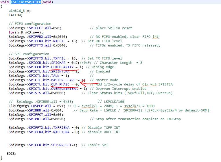

    今天、我收到了 Launchxl F28379D 并更改为配置 SPI C、这是所提供项目的原始配置(参考项目)
    单步执行代码、我注意到 SSC 配置和 SPI 初始化之间存在另一个不一致。 实际上、在 SSC 中、选择了产生的十六进制代码(参考设计 pdf 中也提到了该代码) SPI 模式3、该模式通常转换为 CLKPOL=1 & CLK_PHASE_=1
    然而在 ESC_initSPIFIFO ()内部、它是针对 CLKPOLARITY = 1和 CLK_PHASE_0 (非模式3)编写的
    是否应该  为:SpixRegs->SPICTL.bit.CLK_PHASE = 1; 以匹配 SSC 工具的类似配置?
    此外、
    u16PdiCtrl 寄存器保持65535、如图所示、并且不会像以前那样变为0x05。
    现在我感到困惑了。 我想您说过您已经过 PID 控制读取阶段,并且处于 mainloop()中?
    您是否能够订购 TMDSECATCCND379D 套件? 如果您有一些工作要与您的电路板进行比较、这将会有所帮助。
    那么、使用新的 LaunchXL 板、您如何连接 FB1111板? FB1111板位于哪些连接器上?
    您可以根据您的硬件/文档更改时钟极性和相位、我尚未使用 FB1111 SPI 端口对 F28379xD 进行过多测试、但我已经使用我们的 ET1100板多次测试了 SPI 访问、提供的参考代码有效。 用户可以根据其硬件设计根据需要对其进行修改。

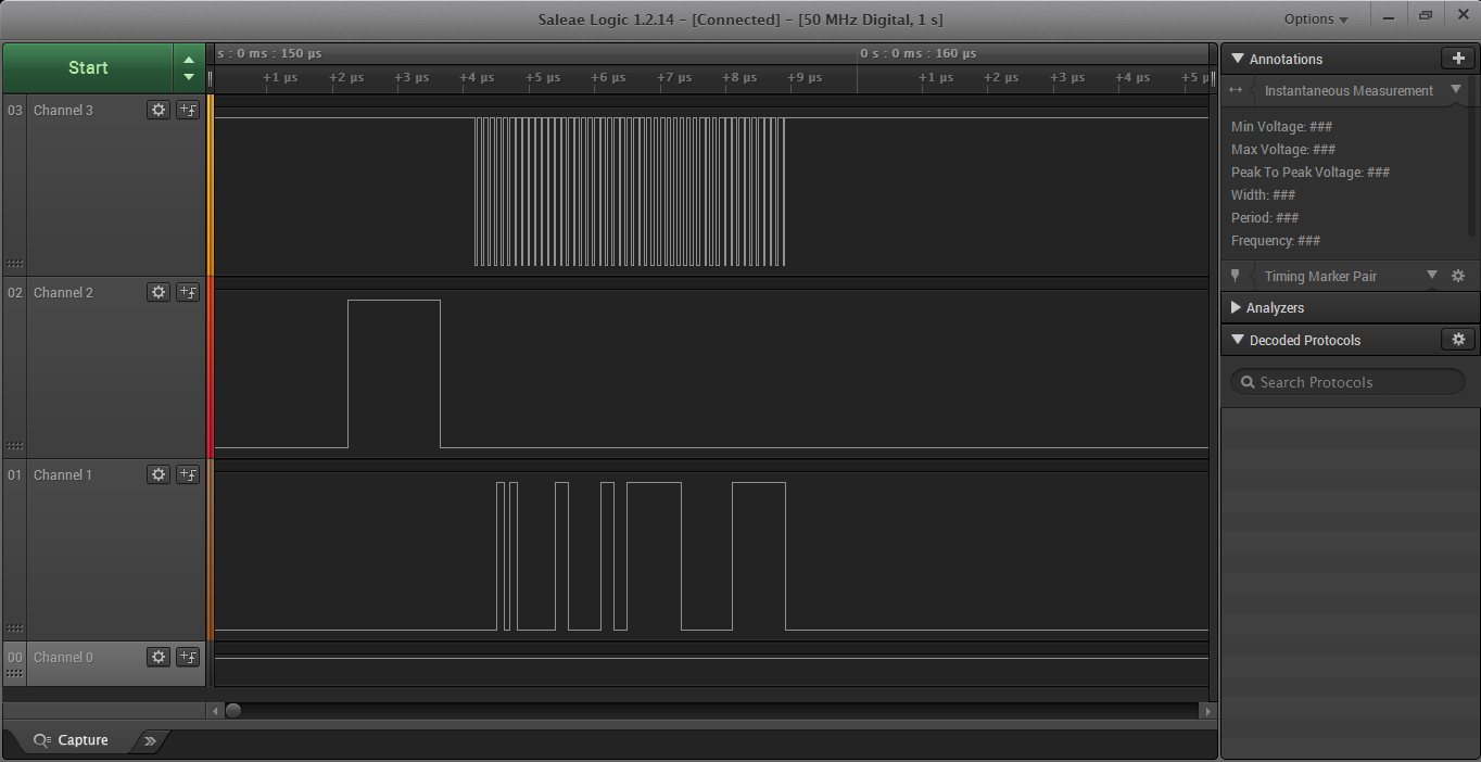

    您好、再说一次、
    我在尝试访问0x0140地址时限定了 SPI 的信号范围、以阐明是否存在正确的 PDI。 SPI 配置正确。 此外、正如我之前提到的、在您的配置中、可以清楚地看到使用了 SPI 模式3。 但是,在 SPIInit()函数中,它的声明是不同的。 在我的代码中、我尝试了您的和我的 CLKPOL 和 CLKPHASE、但两者都未按预期工作。
    范围内的信号(除 SOMI 外)为
    此外、在示例中提供的十六进制代码中、对应于 SYNC0和 SYNC1脉冲的推挽高电平有效配置、而在上图 中、这两个引脚都被称为推挽低电平有效。 以下哪一项是预期的配置?
    谢谢你
    您好、再说一次、
    EtherCAT 终于开始使用我的硬件了。 具有以下 SPI 配置(来自提供的堆栈的原始配置)
    SpixRegs->SPICCR.bit.CLKPOLARITY = 1;//上升沿
    SpixRegs->SPICTL.bit.CLK_PHASE = 1;  //添加 Clk wrt SPISTEA 的1/2周期延迟
    并更改 GPIO、以便与我的 Launchpad 兼容
    ESC_RESET_ET1100_GPIO 未连接到我的 ESC 中、因此我编写了该代码
    #define ESC_RESET1100_GPIO      136 //不在 FB1111-0141 ESC 中!!
    感谢您的支持
