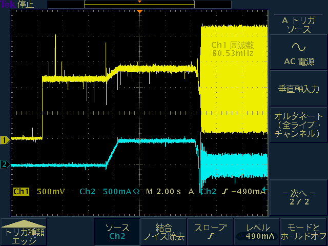

我每次都无法识别惯性。
识别惯性时输出误差2004或2006。
然后、我们减小了"gMotorVars.SpinTAC.VelIdGoalSpeed_krpm" 和"gMotorVars.SpinTAC.VelIdTorqueRampTime_sec "的值、
最后将其设置为"1"。 但是、仍会输出相同的误差。
请告知问题出在哪。

    您是否使用 lab02b/lab02c 首先识别电机参数(Rs、Ls 和磁通)、并在 user.h 中设置正确的电机参数? 然后使用 lab05c 来识别电机轴上无负载的电机惯性。
    是的。 首先、我使用 lab2b 来识别 R 和 L
    这些值与实际电机值相同。
    然后我使用了 lab5c。
    有任何信息吗?
    电机轴上有任何负载、您是否有任何电流波形来显示故障过程?
    感谢您的支持。
    我从客户那里得到了电流波形。
    请告诉我该波形有什么问题。
    该波形是开始识别后立即出现的电流/电压波形。
    Sasaki
    您知道发送的波形中的什么吗?
    如果您不了解问题,我还应该提供什么?
    Sasaki
    Sasaki、
    在修改 GoalSpeed 和 RampTime 的值之前、电机的行为是什么?  测试期间它是否持续旋转?
    最初、我认为您修改的 GoalSpeed 值太低。  我认为它应该设置为600rpm 左右。

    现在 、我客户电机的"最大目标转速"仅为600rpm。
    我要求客户以其他速度尝试。
    Sasaki
    Sasaki、
    我认为目标速度600 RPM 就足够了。
