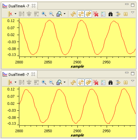

大家好、我使用 TMDSHVMTRPFCKIT (F28035)。
BUILDLEVEL 4、
DlogCh3 =(Int16)_IQtoIQ15 (clarke1.As);
DlogCh4 =(Int16)_IQtoIQ15 (clarke1.Bs);
在 pdf 中、相位 A/B 波形是清晰的。
但在我的测试中、  clarke1.asand clarke1.Bs waverform 看起来不正确。
原因是什么? 请帮帮我

    您使用的是哪个电机和实验项目? 如果电机是 PMSM、则这是正常波形、没有任何问题。 波形取决于电机模型和控制、大多数电机没有纯正弦 BEMF 波形。
