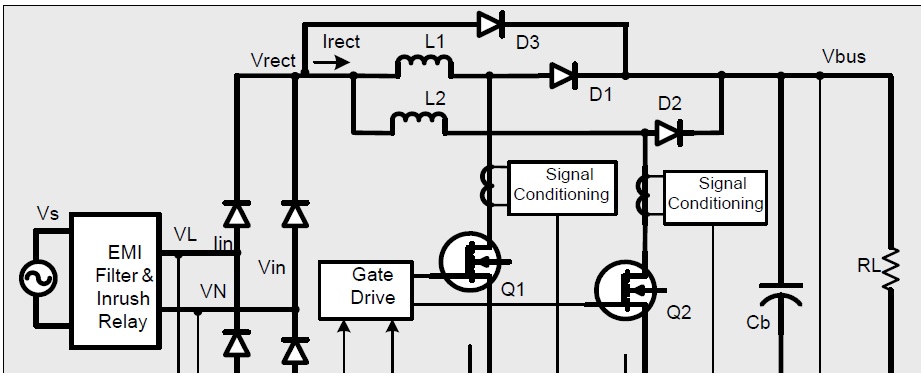

在我们的交错 PFC 中、有一个二极管 D3作为附加图片。
它的用途是什么? 客户想要详细信息。
谢谢。
BR、Jordan
    您好 Jordan、

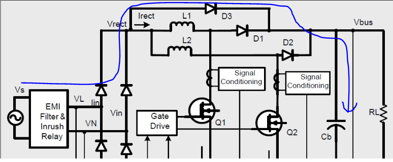

    该二极管 D3是对 PFC 电路的常见补充。
    在应用交流电的启动时、有一条从与到 PFC 大容量电容 CB 的直接路径。
    该电流可能非常大、具体取决于施加 Vs 的交流波形。
    如果这种高电流流经 L1 L2电感器、则可能导致磁芯饱和。
    当 PFC 打开时、它将开始使用饱和电感器进行开关、这不是很好。
    选择升压二极管 D1 D2以实现快速反向恢复、同时选择添加的 D3以承受峰值浪涌电流和最大交流线路电压。
    浪涌二极管通常成本较低、因为它不需要快速恢复。
    在 UCC28521 PFC 组合 IC 示例中、第19页:
    升压二极管为 HFA08TB60、8A 600V 超快速软恢复
    浪涌旁路二极管为 GI756。 6安培平均电流、400安培浪涌电流、600V
