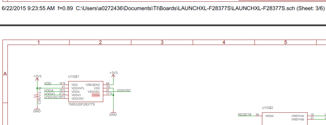

您好、C2000 Delfino MCU F28377S LaunchPad 开发套件具有差动 ADC。 您可以在下一张图片中看到动态效果。
我的问题是。 是否可以使用它来确保负电压值? 因为我希望使用分压器测量110 [V]交流电压信号。 有可能吗? 必须将空档置于套件接地?

    谢谢你。 我明白了、但简单的 ADC 和差分 ADC 之间有什么区别? 我不明白。
    尊敬的 Julian:
    您是指单端 ADC 吗? 如果是这样、单端 ADC 测量相对于接地的信号、而差分 ADC 测量两个信号之间的差值。

    你好。
    在查看数据表时、我找不到如何设置 VSSA。 有什么帮助吗? 它会非常有帮助。
    此致。
    VSSA 连接到电路板上的 GND。
