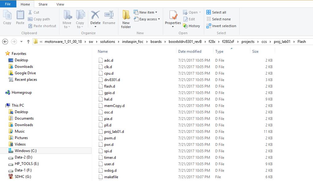

我在安装 Motorware 时看到随机行为。 我有 Windows 8。

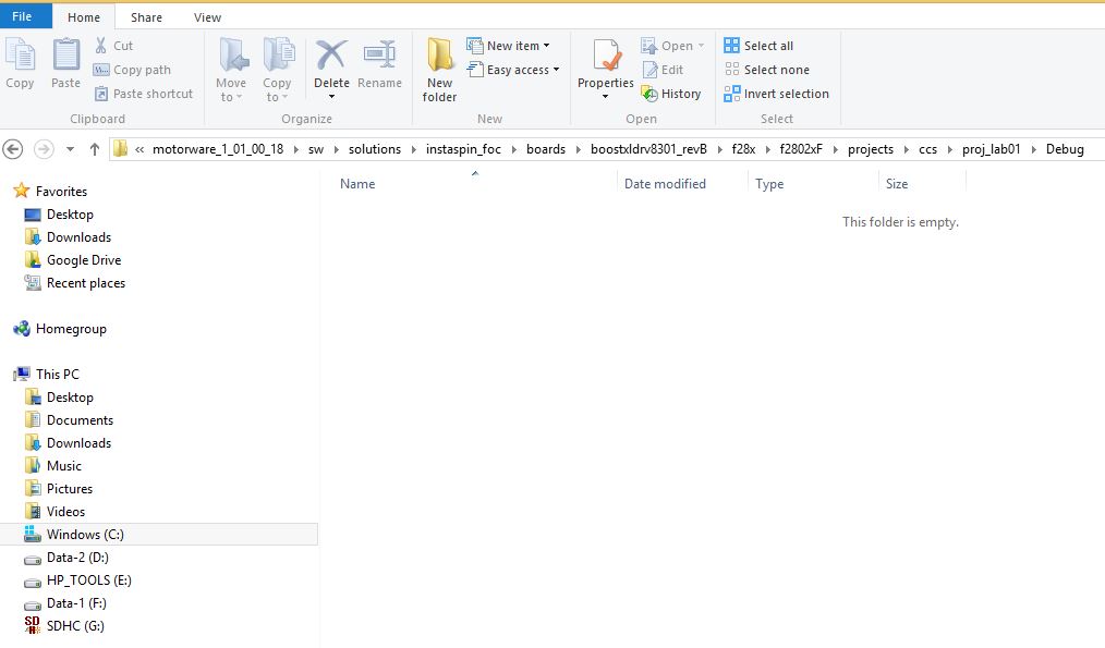

   在 Instaspin 目录中、我只能看到闪存文件夹、没有调试文件夹。 那些显示调试文件夹的项目在该文件夹中没有任何文件。
如何解决该问题。 我认为这些示例需要在有源调试配置中进行编译、在有源闪存配置中、程序不能用于我。
    首次编译该编译配置时会创建"Flash"和"Debug"文件夹。
    如果您缺少这些文件夹、这就不是问题、这意味着您尚未编译这些文件夹。

    Rob 和 Sean、您好!
    我已经编译了项目、调试文件夹不会出现、只有闪存会出现。
    除了具有某种优化级别的闪存之外、我没有任何其他选项来构建配置。

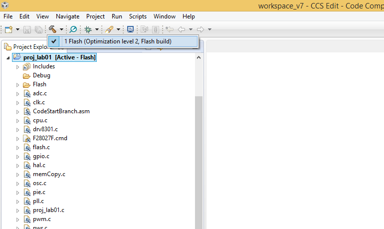

    单击锤子旁边的小三角形、您将看到一个小下拉框、您可以在其中选择构建"Debug"构建配置。 单击锤子即可构建当前选定的构建配置、在您的案例中为闪存构建。
    Rob、您好!
    我在锤子下面看到的是"1闪存(优化级别2、闪存构建)、请参阅下面的内容。
    啊、我忽略了一件事、那就是 F28027! 对于'27、lab01没有调试构建。 调试构建(主要是?) 从 RAM 运行、我想27没有足够的 RAM 来执行此操作。 好的、Sean?
    对于 F28027、lab01、只有一个闪存构建配置。 缺少/无关文件夹不是问题所在。

    更正 Rob。 F28027F 在内存方面是一个较小的器件、因此没有针对'Debug'(即 RAM)设置来构建一个项目的选项。 唯一可用的选项是闪存构建配置。
