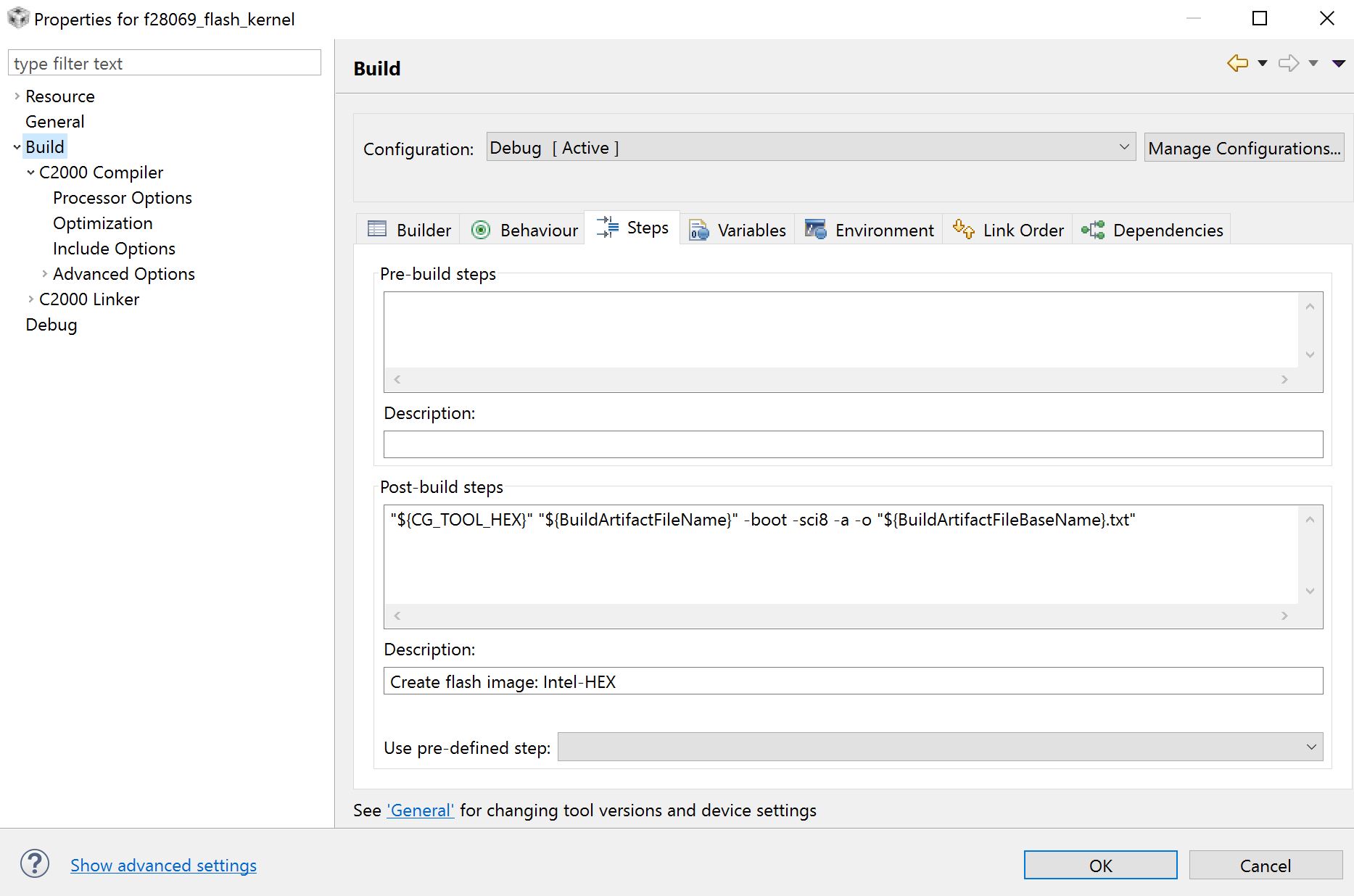

我构建了项目28069_flash_kernel (device_support V151)
在控制台中、我可以在结尾看到:
'已完成构建目标:f28069_flash_kernel.out'
"创建闪存映像:int-hex"
"C:/TI/ccs710/ccsv7/tools/compiler/ti-cgt-c2000_16.9.1.LTS/bin/hex2000 "f28069_flash_kernel.out"-boot -sci8 -a -o "f28069_flash_kernel.txt"
正在转换为 ASCII 十六进制格式...
  "f28069_flash_kernel.out" codestart =>(引导表)
  "f28069_flash_kernel.out" ramfuncs =>(引导表)
  "f28069_flash_kernel.out".text =>(引导表)
  "f28069_flash_kernel.out".InitBoot =>(引导表)
  "f28069_flash_kernel.out".cinit =>(引导表)
现在我的问题是:在项目属性中创建闪存映像的命令:inter-hex
当我看到 C2000十六进制实用程序[已禁用]时

    Gerfried、您好!
    您看到的创建闪存映像:intel 十六进制命令是一个编译后步骤、因此它会在编译完.out 文件后运行。
    如果您转到项目的 Properties =>单击 Build =>单击 Steps 选项卡、则可以找到此命令的定义位置、您应该会看到它。
    希望这对您有所帮助、
