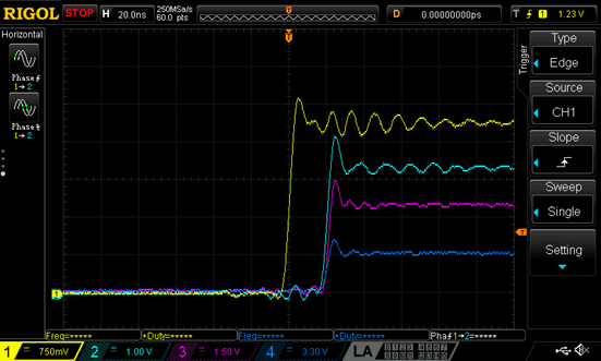

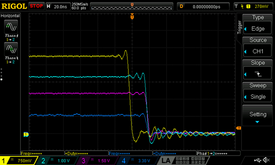

我正在尝试使用 ePWM1作为主器件、其余用作从器件、从而使 ePWM1到4同步。 从文档中可以看到、主模块和从模块之间存在延迟。 我使用死区控制和上减计数器来提供 A 和 B 通道之间的死区时间。 我使用 CTR=ZERO 从 ePWM1生成 SYNCO。 是否有办法在 ePWM1-4之间实现完美同步而无需外部同步。 所附的是显示主器件(ePWM1)和从器件(ePWM2-4)之间延迟的波形。 提前感谢!
    您好 Prasanta、
    延迟将保持一致、因此您可以在 PWM 2-4上使用 TBPHS 寄存器将其与 EPWM1对齐。 当同步事件发生时、该值将被加载到 TBCTR 中以补偿同步机制中的延迟。 我认为该值大约在 TBPHS=3附近、但您应该能够通过监控输出波形来快速计算该值。
