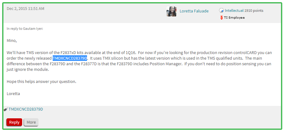

大家好、我正在使用 LAUNCHXL-F28377S、我需要12个 ePWM、但我只能访问 7个 ePWM A/B (2、6、7、8、9、10、11)以及 EPWM3A。 我是否可以访问其他 ePWM 模块(1、4、5等)的任何形式? 或者硬件仅限于此模块。
    您好、Luis、
    我相信您可能已经参考了 launchpad 的原理图。 LaunchPad 以有限的引脚排列而闻名、因此您可以在原理图中观察到的所有引脚都是板载的。
    Gautam
    您可以查看具有180引脚集线站的 TMDXCNCD28379D。
    我认为卡上的一些电阻器值有/有勘误。
