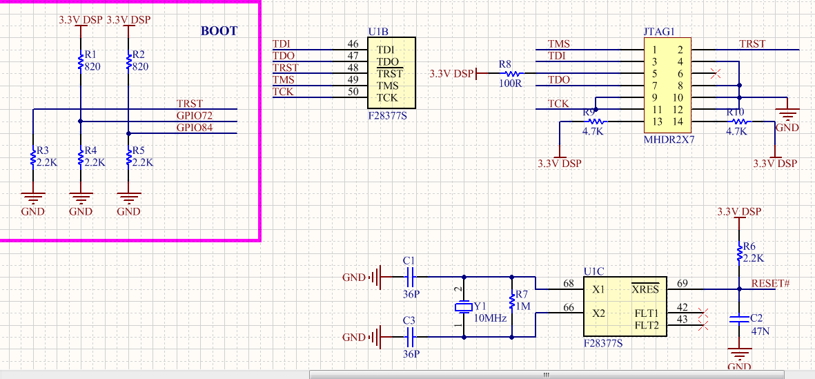

大家好、
我正在使用我设计的 tmsf28377s 板。 起初我在午餐垫 f28377上工作,我没有遇到任何问题。
之后、我为我的项目设计了一个板。 但我无法连接到我的板。
我使用 CCS 6.2。
我检查所有 JTAG 连接器和 电压电源板的连接。
当我在测试连接中使用 xds100v2连接到电路板时,会显示以下消息:

秘书长的报告
当我进入调试模式时显示此错误:
秘书长的报告
连接到目标时出错:
(错误-1135 @ 0x0)
调试探针报告错误。 确认调试探针配置和连接、重置调试探针、然后重试此操作。
(仿真包6.0.407.3)

请帮帮我。
JTAG 部分的原理图:
    我写信告诉您、C2000团队成员已被分配到此帖子、应该很快回答。
    Baskaran
    您是否已检查器件的 XRSn 引脚? 它是否稳定?
    Vivek Singh
    您好、Vivek、
    谢谢。
    XRSn 引脚以62Hz 的频率切换
    如 e2e.ti.com/.../608448所示
    您对它的回答。
    JTAG 接头到器件的距离是多少?
    您是否还可以提供 JTAG 信号的示波器捕获?
    Marlyn
    您好 Marlyn
    DSP 和 JTAG 接头的距离为5cm。
    当我在 CCS 中执行 JTAG 连接测试时、TCK 将切换。
    当我捕获其他 JTAG 信号时、为您发送。
