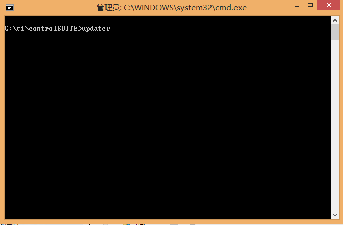

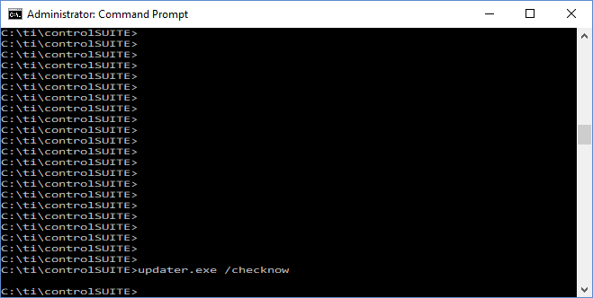

    您可以尝试另一种方法来更新 controlSUITE。
    有关更新 controlSUITE 内容的注意事项:
    打开以管理员​命令提示符运行窗口。 从命令提示符:C:\ti\controlSUITE\updater.exe /checkknow

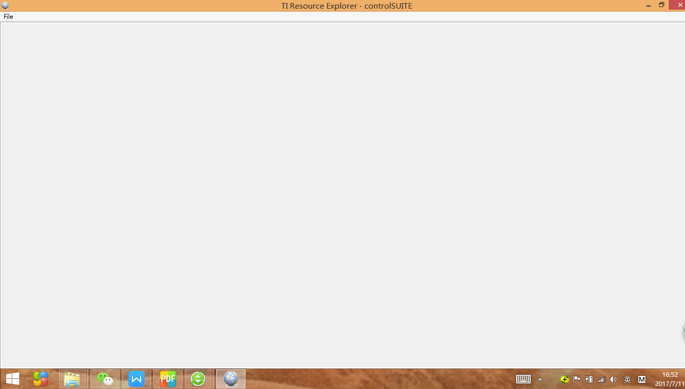

    无法打开 controlSUITE、并且我已下载并成功安装了新软件。 但它喜欢

    如果您在打开 controlSUITE 时观察到一个空白窗口、则需要清除此处的内容:
    C:\ti\controlSUITE\eclipse\workspace
    删除.metadata 文件夹。

    它的工作原理。 感谢您的支持!

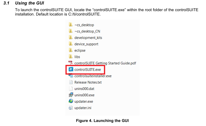

    我尝试使用 GUI
    尽管已删除元数据文件夹、但单击 controlSUITE 后会再次显示该文件夹。 因此它会产生 bacomes
    是的、元数据文件夹将在您运行后显示。 您只需在看到空白页时删除它。
