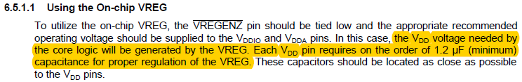

我正在阅读 VDD 和 VDDIO 的 F28035数据表。 它表示内核和 IO 可由不同电平供电、并且 有一个内部线性稳压器、可通过 VDDIO 为 CPU (VDD)生成电压。 如果我们使用内部 VREG (由 VREGENZ 拉低)、那么我们需要为引脚 VDD 和 VDDIO 提供什么电压? 如果我们不使用内部 VREG、那么我们需要为引脚 VDD 和 VDDIO 提供什么电压?
它们是否可以是3.3V 的相同电压? 我想让 IO 以3.3V 运行
我可否澄清一下,因为第5.3及6.5条对我来说并不十分清楚。
    David、
    建议运行条件表中指定了 VDD 和 VDDIO 的电压电平:
    VDD 不应超过建议的最大电压。
    当 VREG 被启用时、不应在 VDD 上提供任何外部电压。
