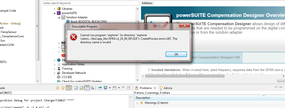

大家好,我正在尝试为定制的 PFC+升压转换器设计补偿器。 我正在关注 controlSUITE 中的 IPFC 代码。 但打开 powerSUITE 补偿器设计工具时遇到问题。
如何解决此问题。
    您可能需要检查是否有
    C:\ti\controlSUITE\libs\app_libs\SFRA\v1_10_00_00
    否则、您可能需要在标准位置更新和/或安装 controlSUITE。
    我刚刚尝试从您所在的位置启动补偿器设计器、我收到了相同的消息。
    您可能需要阅读 powerSUITE 标题下的常见问题解答
    我已经使补偿设计器运行了很多次。
    我在解决方案适配器下导入了 BOOSTXL-BUCKCONV
    在项目中、我使用 XGCCONF 打开 main.cfg
    然后、我可以从图标中单击补偿器设计器。
    我想您只需单击 CompDesigner.exe 即可运行它
    目录中
    C:\ti\controlSUITE\libs\app_libs\SFRA\v1_10_00_00\GUI
    您好、感谢您的详细信息。  它现在正在打开,但我们已经设计了定制的两相 PFC (升压转换器),对于该电路板,我们需要补偿器,如何使用补偿器设计工具为该电路板设计补偿器。
    您可能需要在 powerSUITE 解决方案适配器下导入其中一个 PFC 设计、以了解相关信息。
