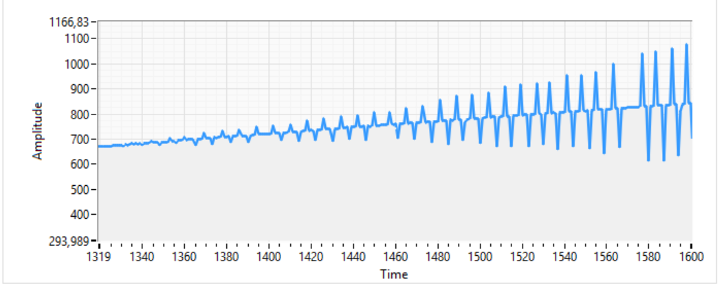

我 通过 QEP_A 引脚将1024 PPR 旋转编码器与 LAUNCHXL-F28377S 搭配使用。 我还使用串行通信端口将其发送到计算机以绘制速度 x 时间图。 问题是当电机的转速约为750rpm 时、值会出现错误。 请参见照片波纹低。

    您好、Ryan、
    代码看起来正常工作、速度测量值正确、但上述特定条件除外。
    您可以通过检查一些东西来查看 QEP 操作是否符合预期。
    -您是否注意到 QEP 中设置了任何错误标志?
    -您能否监测 A/B/I 输入并检查是否有噪音?
    您检查过吗?
    此外、误差是可重复的、并导致相同的值吗?
    Bharathi。
    Ryan、
    查看速度与时间关系图、问题看起来与 QEP 不相关。 速度变化的谐波性质更像是控制问题、而不是测量误差。 您是否在超过700 rpm 的电机轴运动中看到实际的物理干扰?
    再加上 Bharathi 的问题、您是否使用 IQmath?如果使用 IQmath、您的 global_Q 设置是什么?
    Richard
    Bharathi 和 Richard、大家好、
    感谢您的回复、我使用 freqcal 示例检查每个脉冲频率、当编码器的通道 B 达到约750 rpm 时、似乎有问题。 现在我知道这不是代码问题。
    感谢您的关注。
    Ryan
