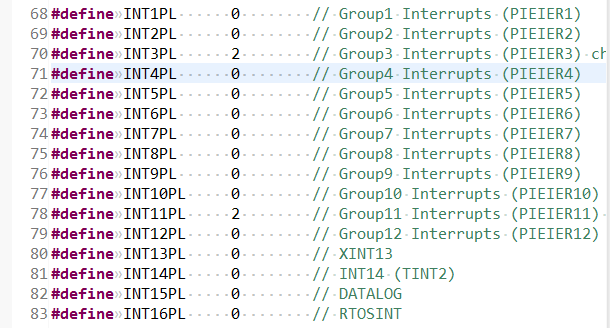

我已经为 SCI (SCITXINTA)使用了中断、该中断是 y = 9、x = 2、并且工作正常。
现在、我想更改 SCITXINTA 的优先级。 然后、我更改了库文件"F2806X_SWPrioritedIsrLeels.h"中的定义、如下所示:
如您所见、INT9PL 更改为0、这意味着不使用。 但 SCI 在通信期间发回响应。 我很困惑。
工作日
    将 INT9PL 设置为0不会禁用中断。 它只是根据 ISR 中使用的掩码将其设置为最低优先级、因此不会进行嵌套。 如果要完全停止、必须在 PIEIER 寄存器中禁用它。
