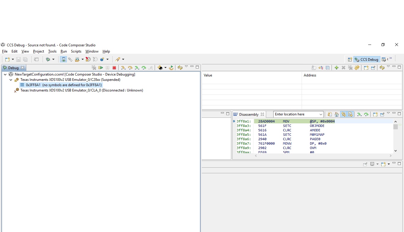

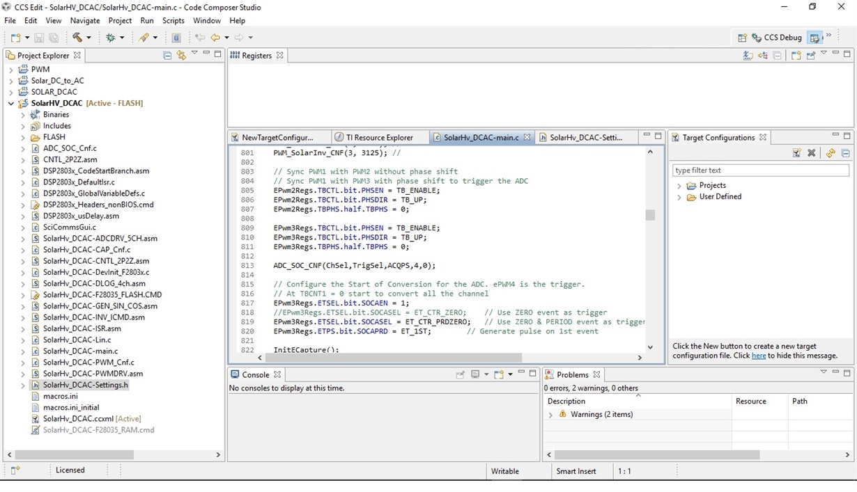

    无论您如何进一步检查这些内容、我的分步程序加载和程序运行屏幕截图都是这样:
    1.第一张图片:加载程序。
    2第二张图片: 导入程序代码:
    3.最后一张图片: 目标连接
    我刚刚注意到、在加载程序代码时、它没有显示"c_int000... ”,我认为这表示程序进入了 main()代码。 或者我是否执行了正确的序列?
