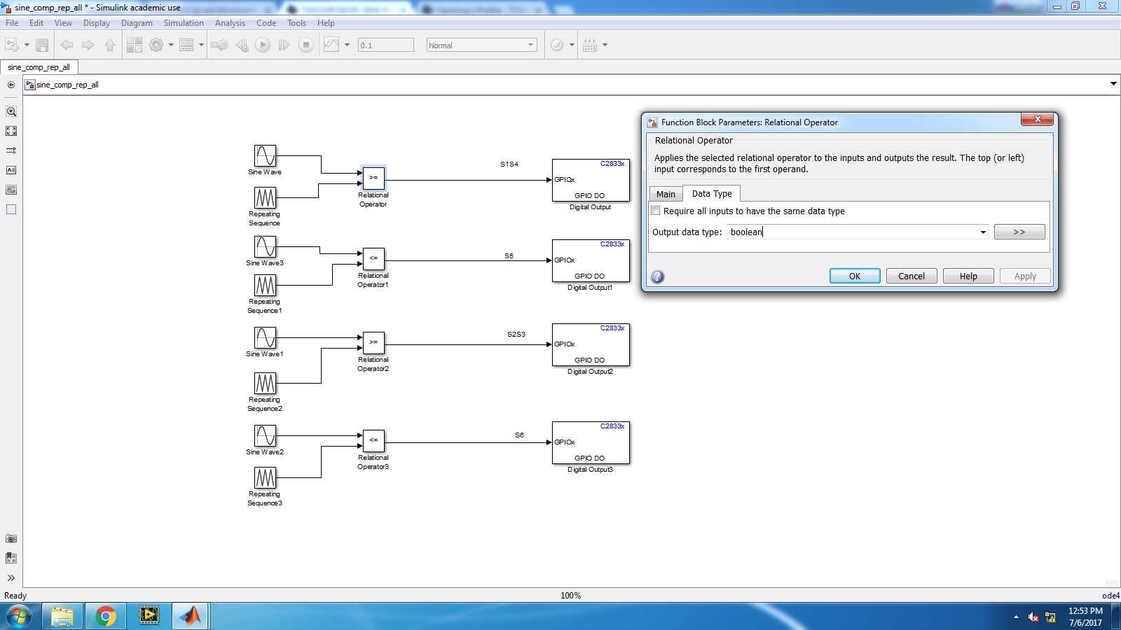

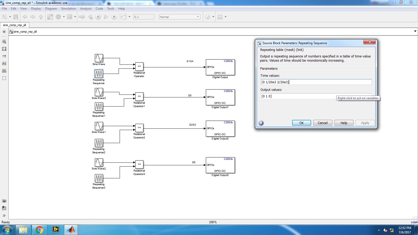

我希望借助 MATLAB 2015b 使用 TMS320F28335来生成正弦 PWM。 我拥有嵌入式编码器收费箱的所有支持包。 我使用 MATLAB Simulink 和 TMS320F28335成功生成了正弦 PWM。 我的方法是、我采用正弦块和重复序列块以及一个 Rational 运算符、并将 Rational 运算符输出馈送到 F28xxx 块的 GPIO 块。 在 DSP 上构建 Simulink 模型后,所选的 GPIO 引脚提供正弦 PWM 输出,我已经用示波器进行了检查。 正弦波频率为50Hz、三角波开关频率为20KHz。
我的方法是否正确。 是否有其他方法来获得正弦 PWM。
请在这方面帮助我。

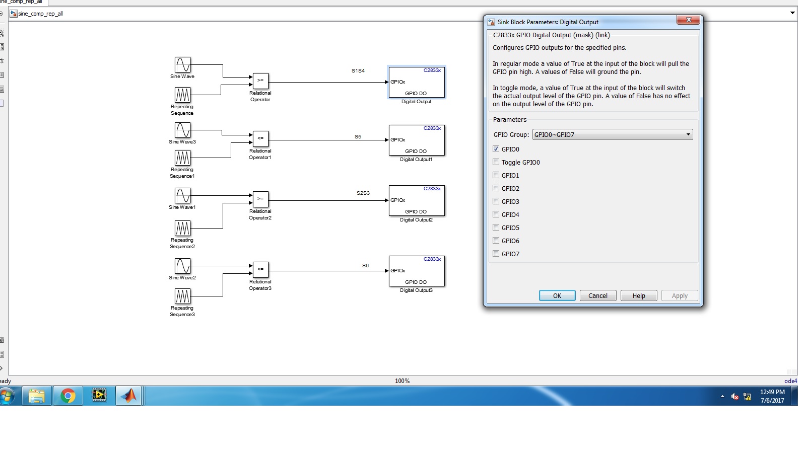

    方法是正确的。 使用支持 ePWM 模块的 GPIO (如 GPIO0~5)、根据正弦波的频率计算 PWM 周期和占空比、该占空比由 ePWM 的比较寄存器设置。

    我不理解占空比,因为在正弦 PWM 中,占空比不是一个恒定值,它会变化。
    我要附上我在 MATLAB Simulink 中制作的模型的所有文件。 请参阅附件。

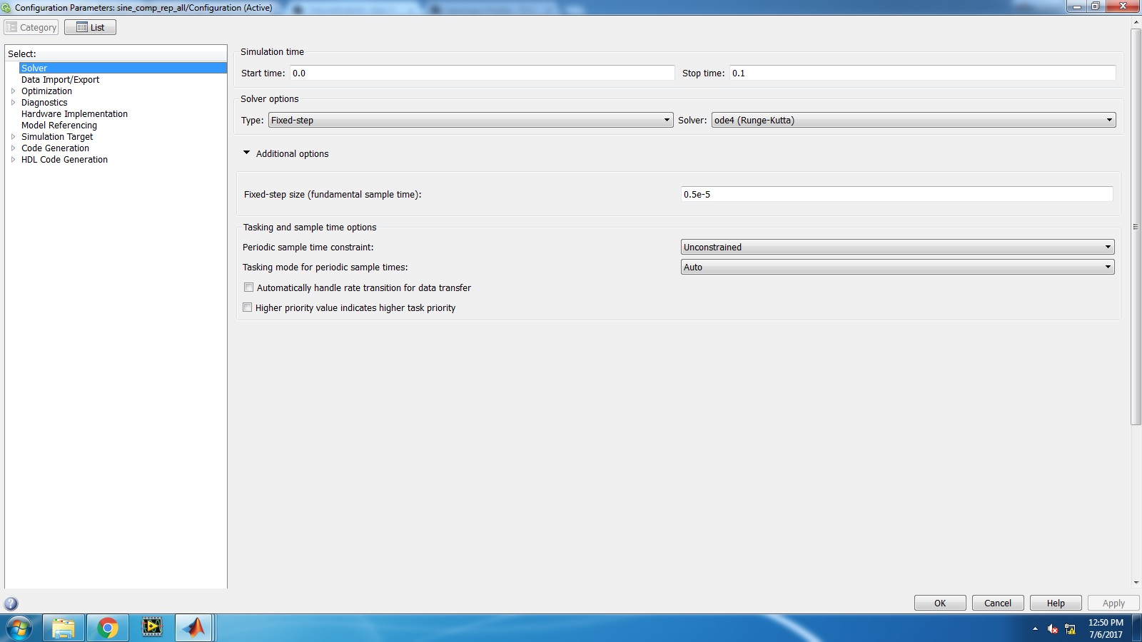

    在解算器设置中、我选择了时间步长为5us 的固定步长方法。 当我提供的时间步长比不在所选 GPIO 引脚上提供脉冲的时间步长小0.1us 时,它会发出噪声信号。 请告诉我解算器设置和步长、因为我的三角波开关频率为20KHz。
    基于该模型、您能否向我发送您的正弦 PWM 模型。 我将非常感谢你。 我必须完成逆变器项目。
    获得正确结果的最大步长为:
    步长=(1/3*freq),其中 freq 是正弦发生器块中使用的最大频率。
    1usec 是您可以选择用于迭代模型的最小解算器、您无法通过该硬件和时钟周期超越该解算器。
    感谢您的回复。
    我了解解算器的功能。 我们是否可以通过其他方式获得相同的正弦 PWM。 我们可以使用 ePWM 块吗?
