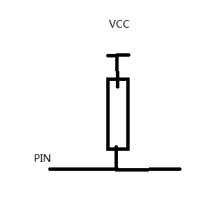

    我们发现、当我将 TMS320F28375S 引脚151 IO 引脚设置为低电平时、它是一个很好的选择。 但有时它可以通过 外部因素进行更改。 这意味着我设置为低电平,但有时 PIN 输出为高电平。
    为了澄清这一点、您选择引脚作为 GPIO 并将其设置为低电平、但由于系统中的其他原因、引脚变为高电平?
    是。它设置为低电平,并且也许被外部信号拉高,但是当信号被移除时、它应该返回到低电平、但是它不是。
    我将在实验室设置中对此进行测试、并将回答您的问题。
    我们测试、当引脚用作 PWM -out 时、没关系。 但是、由于 GPIO 不正常、您可以通过 VCC 拉高、不进行限制重新分配、然后移除 VCC。 这种情况更有可能发生。 当然、当我们发现它被外部信号拉高时、我具有分辨率
    所有引脚都有最大钳位电流(20mA)、如果超过此值、则可能会损坏器件。 当您说内部寄存器跳到1时、您要讨论的是哪个内部寄存器? 这是否还意味着、当您从引脚上移除源极时、它不会返回到原始值?
    是的
    我认为这会损坏器件。 您将需要使用能够处理此问题的外部缓冲器。 使用足够强大的电源将反极性电压短接至我们的 IO (设置为输出)以达到20mA 限值将损坏器件。
    器件有这个问题、当我们正常使用时、通过 RES 到 GPIO 的 VCC 源。 当我们发现没有分辨率进行测试时、 我可以理解、在这种测试方法下、器件已损坏。 但问题仍未解决。
    您能再次澄清一下问题是什么吗?
    引脚用作 PWM 是正常的、但当我用作 GPIO 时、情况是正常的。 有时。 我设置为低电平,然后 拉高   电平。当我移除 VCC 时 、它也是高电平。 但它应该会恢复到低电平。
    VCC 和 PIN 之间的电阻器大小是多少?
    4.7K
    但您在某个点将该引脚短接至 VCC?
    不可以。这就是我们发现了问题。 我进行了限制测试。
    在进行限值测试时、您得到了什么电流?
    您使用了什么电阻器(最小值)?
