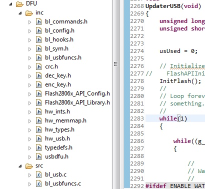

 我遇到了问题、boot_demo_usb 可以与 dfuprog.exe 正常配合使用、但添加项目时看起来就像图片中所示。  我可以使用 dfuprog.exe (dfuprog -e)正确显示器件
我尝试使用 dfuprog.exe (dfuprog -c)擦除我的项目、然后再次下载。 我收到此错误 DFU_ERR_UNKNOWN (-4)
我附加了我的 cmd 文件。
e2e.ti.com/.../28069_5F00_RAM_5F00_CLA_5F00_C_5F00_lnk.rar
如何解决它。
我读取了这个文件 F2806X_USBBL_UG.pdf。 请勿再次发送。

    您正在 Mware 中使用 boot_loader 项目。 您是否对其进行了任何更改? 从 c2000ware 导入时是否出现错误?

    boot_loader 工程可与 dfuprog.exe 正确配合使用、但当我在此示例中添加.c 和.h 文件时、我将尝试使用 dfuprog.exe (dfuprog -c)擦除工程。 擦除期间、我遇到此错误 DFU_ERR_UNKNOWN (-4)。

    您好、BOSCH
    似乎另一个用户遇到了相同的问题: e2e.ti.com/.../690045
    能否以附件的形式发送 boot_loader 项目?
    另外、另一个用户似乎认为问题是由于未能正确擦除闪存而引起的。 如果这是您的同一问题、您是否可以尝试进行合并? 您能否调试 boot_loader 并查看擦除命令在您的一侧是否也失败。
    此外,您能否指定您正在使用的 Windows 操作系统? 哪个 CCS 版本? 和哪个编译器版本? 您是否正在使用 C2000Ware 或 controlSUITE? 您正在使用哪个版本的 boot_loader?
