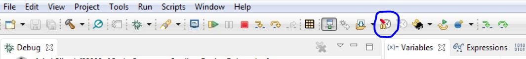

    我使用的是 CCS V8。 如何打开实时模式(也许这是问题所在)
    您好、Huynh、
    在下面的 CCS 调试窗口中、请单击圆圈按钮。 谢谢。
